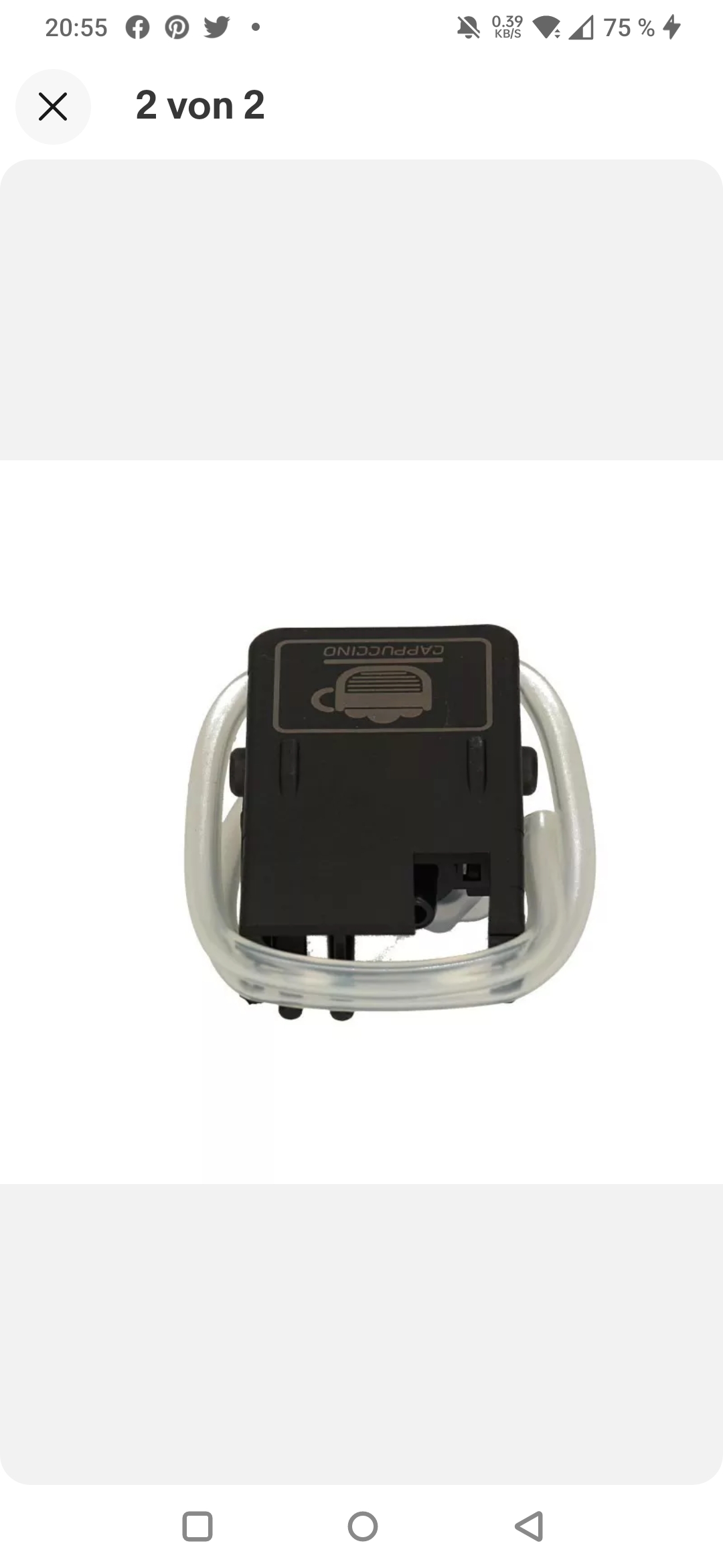

Ich kann aber noch eine Capuchinatore für eine Saeco Royal one Touch (erste Ausführung) gebrauchen, die sind neu ja mit Gold aufgewogen, einfach verrückt....ohmy.gif
