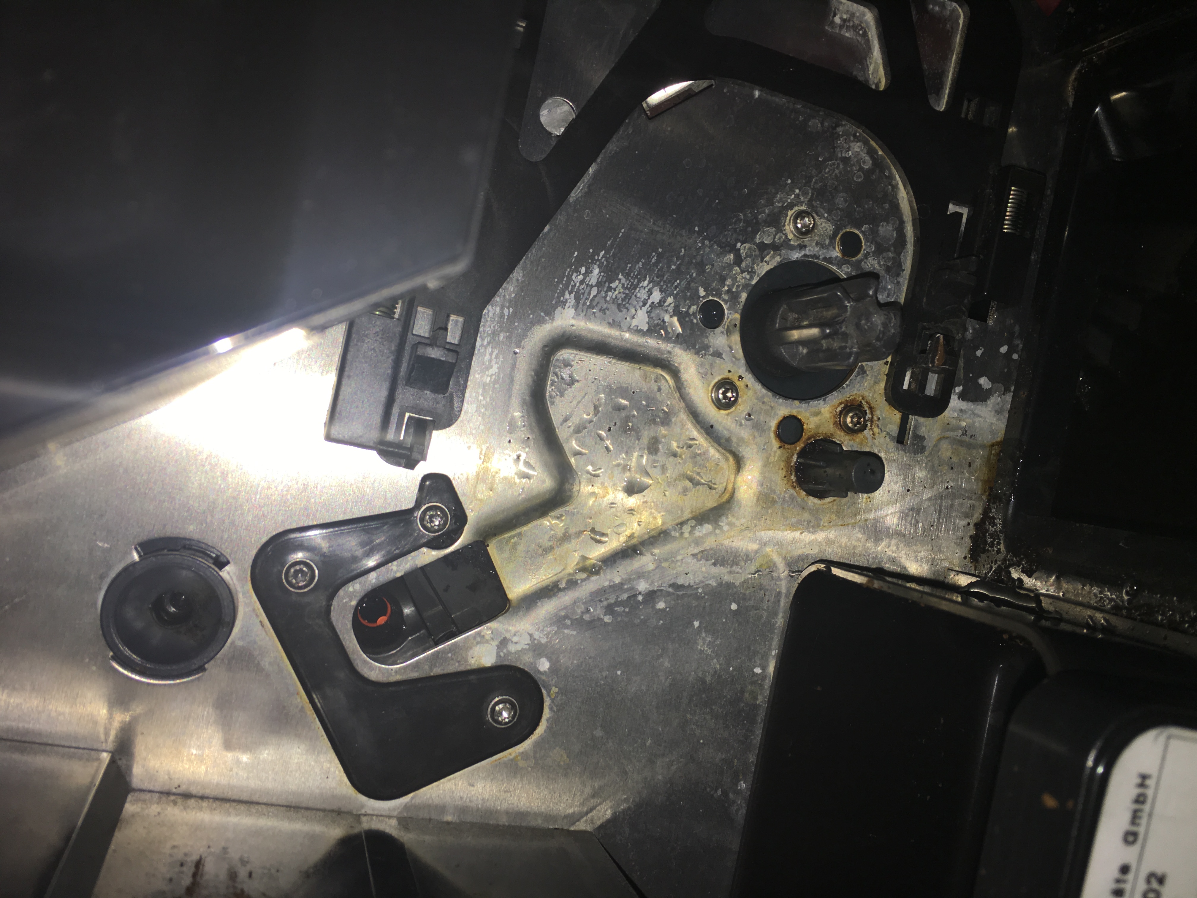

Ich habe seit kurzem eine Siemens EQ6 500
Zum Einschalten und Spülen stelle ich immer eine Schale unter den Auslauf. Trotzdem befindet sich sehr viel Wasser in der Auffangschale dort wo der Treserbehälter ist. Bei meiner alten Maschine, einer Delonghi Primadonna war die Schale immer trocken. Deswegen meine Frage an andere Besitzer der gleichen Maschine: ist das normal oder ein Defekt?

Hier sieht man, dass hier das Wasser herkommt.
Die Maschine ist ca. ein Jahr alt und hat ca. 500 Kaffee oben.
Sonntag, 19. März 2017, 15:12 Uhr
Beiträge: 2075
Hallo Herr Poldi, Spülgänge fliessen in der Schale die du unter dem Kaffeeauslauf positioniert hast.
Fährt die Brüheinheit wieder in Arbeitstellung wird vom Rückschlagventil bis zur Brüheinheit das Wasser fallen gelassen direkt in die Auffangschale.
Das ist so gewollt und hat bei diesen System, auch bei anderen hestellern, ein speziellen Namen, "SingleBrew, for mostley Taste".

Eine normale Sache 1-2cl können dann in die Auffangschale laufen.

Ich habe sie jetzt nur mal ein und ausgeschaltet. Dabei sind ca. 60ccm in der Tropfschale gewesen. Also ein sehr großes Schnapsglas voll. Passt das?
