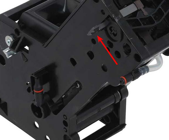

Wird denn Pulver gemahlen? Liegt das Pulver trocken im Tresterbehälter?
Falls ja, habe im Bild mit dem Pfeil markiert mit was der Schalter betätigt wird um der Maschine zu zeigen das genug Pulver gemahlen wurde.
Es kann sein das die Brüheinheit schwergängig ist, der Schalter defekt mit dem Teil betätigt wird oder halt zu wenig Pulver gemahlen wird.
Das kann passieren wenn z.B. Wasser ins Mahlwerk gekommen ist.
