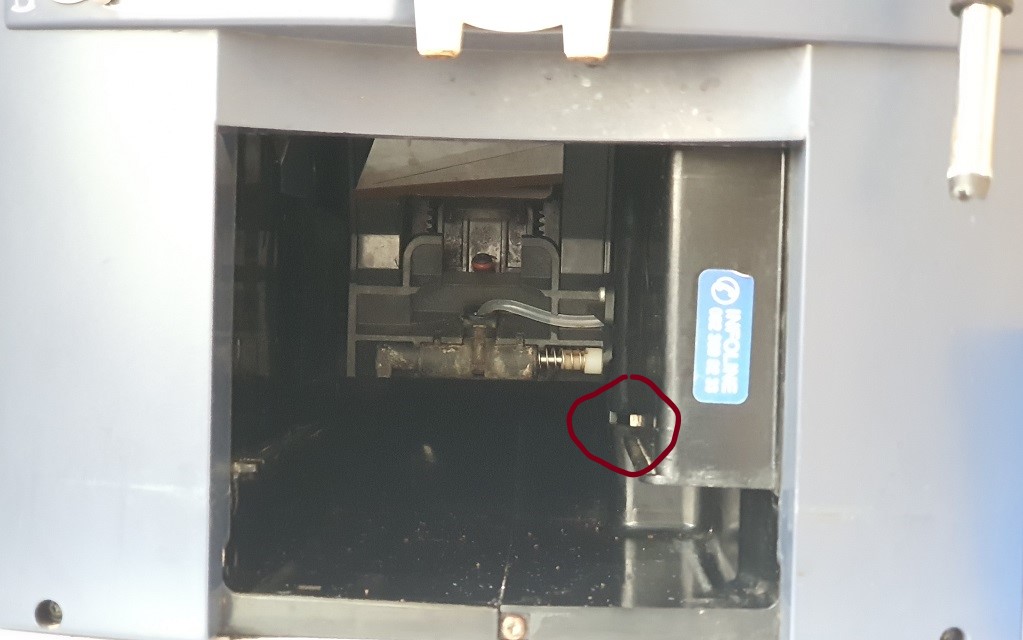

Hallo zusammen...
ich verzweifel langsam mit meiner alten Maschine. (Impressa E30)
Nachdem nur noch eine halbe Tasse heraus kam, habe ich festgestellt das der Rest des Kaffee's im Tresterbehälter landet.
Nachdem ich alles raus genommen habe, habe ich gesehen das wohl eine Verbindung fehlt (man sieht die Dichtung) und ich habe keine Ahnung was da drauf gehört. Könnt ihr mir weiterhelfen?
Viele Grüße
Almaty

Das ist richtig so wie es auf dem Foto ist. Wann würde Brühgruppe letztes mal revidiert? Wenn du Brühgruppe und Drenageventil revidierst, dann sollte es wieder gehen.

Vielen Dank für die Antwort!
Die Maschine war ca. vor einem halben Jahr beim Service und die Brühgruppe wurde komplett ersetzt und neu gefettet und gewartet.
Also heißt das ich darf sie wieder da hin bringen?

Lasst die Tropfschale weg, Betätige den Schalter den ich markiert habe mit einem Gegenstand und schau wo das Wasser raus läuft.

Ich denke mal das Wasser kommt aus der Öffnung wo auch der Kaffeesatz her kommt.
Das würde doch eine große Sauerei geben wenn ich das probieren würde.
Nichts desto trotz habe ich die Maschine zurück zur Reparatur gebracht und sie schauen sich das mal an.
Vielleicht lass ichs auch gut sein mit dem alten Teil und besorg mir etwas Aktuelles. Je nachdem was die Reparatur nun kosten wird.

Sooo, ich hab die Maschine zurück bekommen. Bei der letzten Überholung hatte der Techniker wohl eine falshe Dichtung eingesetzt und diese ist gerissen.
Er hat sich entschuldigt, die Dichtung getauscht und mir die Maschine kostenfrei zurück gegeben happy.gif
