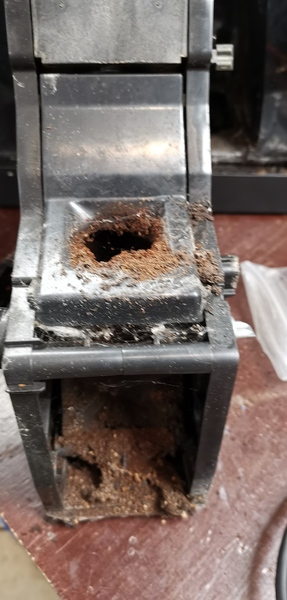

Hatte das Problem, das genau durch diesen Efekt Pulver im unterem teil gesammelt hat.
Was dazu führte das kein Kaffe mehr raus kam, Maschine musste nach jedem versuch neu Befüllen.
Anruf bei Juraservice: .... mit "Jura" am tel. Tropfschale raus, hand hand rein.... bis hinten und dann nach oben fassen und das Pulver dort dann vom Siebträger entfernen.
(Soll am zu feinen Malgrad gelegen haben, Mittel (helle Bohnen))
PRO: Danach lief die Maschine wieder einwandfrei
Contra: die Maschine (Z8 2019) ist jetzt kanpp 4 Monate alt und eigentlich soll soetwas ja garnicht vorkommen. Dort (unterhalb der Brühgruppe wird sich doch auf jeden fall schoimmel bilden, wenn immer ein wenig hängen bleibt, oder)
Bin ein wenig von JURA enttäuscht, für den Preis von 2499,- hätte ich nach 4 Monaten mehr erwartet.
Ich überlege, ob ich Sie bei nächsten mal einfach einschicke,
ca. alle 4 Monate, das ganze 3 xund dann wieder weg damit (Wandlung).
Aber, der mahlgrad wurde geändert und mal schauen was nun so passiert.
