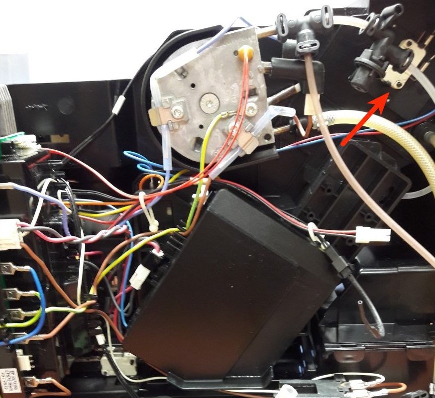

Die Maschine hat noch einen Endschalter der von der Fahne der Brüheinheit oben betätigt wird.
Schau mal ob der ok ist. Möglich das der beim Spülen nicht benutzt wird da der eigentlich nur mit Pulver erreicht werden kann.
