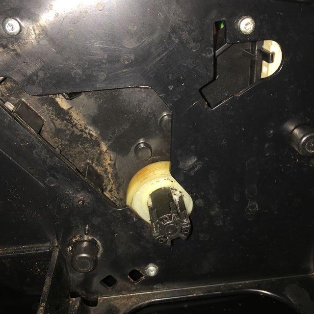

Hallo, das ist soweit alles Ok. Bitte die Fotos verkleinern, bei detailierten Bildern nur das Gewünschte vergrößern.

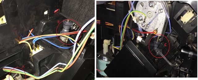

Nun,dann würde ich mal folgendermaßen Vorgehen.
1. Wassertankschlauch zur Pumpe auf Durchlass prüfen.
2. Löse den oberen Pumpenschlauch vom Durchlauferhitzer(DLH),nun versuche mal sie anzustellen,möchte wissen ob dort wasser gefördert wird.
3. Löse den Stecker beim Ventil,könnte sein das es irgendwie nicht will.
4. Ventil bis zur Brüheinheit.
