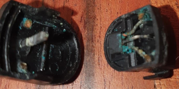

nachdem die schöne Saeco Exprelia nach dem Einschalten immer entlüften wollte
mit abschließendem Fehler 05 stoppte,
habe ich den Flowmeter genauer untersucht.
Durch eine Undichtigkeit am Funktionsventil, tropfte Wasser auf das Flowmeter,
(Bekannter Fehler).
Dadurch waren nicht nur außen die 3 Kontaktstifte oxidiert,
sondern auch im Inneren die Verbindung zum NPN-Ausgangstransistor defekt.
Neues Teil eingebaut,
und sie funktioniert wieder.
