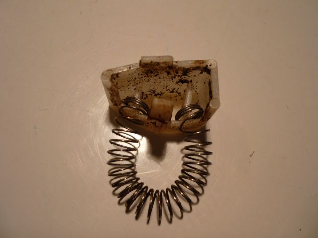

Super Anleitung, zerlegen hat geklappt. Nun Suche ich den Fehler.
Im Bild 16 links von Nr. 2 befindet sich eine Feder. Diese ist bei mir nur an Nr. 2 befestigt und "Baumelt" ansonsten rum. Kann mir jemand sagen wofür diese Feder ist und wo das Ende normalerweise befestigt ist?
Fehler meiner Maschine: Befindet sich in einer Endlosschleife "Schalen ausleeren/reinigen".
Timo

die Feder reinigt die Kaffeerutsche am Mahlwerk. Diese wird nur in die weiße Plastikabdeckung gesteckt (links und rechts) und durch Festdrehen der Schraube am oberen Brühkolben fixiert.
Zu deinem Problem: Mikroschalter vom Reinigungsschieber und vom Kaffeekuchenbehälter überprüfen.
Gruß Rudi

Vielen Dank fürs Foto. Ich besorge mir jetzt erst mal eine neue Feder, die ist kaputt.
Es ist leider nicht so, dass er nicht erkennt, ob die Gefäße wieder drin sind. Nach dem Wechsel versucht sich die Maschine zu initialisieren, dann macht es "klack" wie als wenn er einen Kaffeekuchen auswirft und anschließend steht wieder "behälter leeren" im Display. Aber durch die bei mir im Kaffee-Weg hängenden Feder ist auch echt überall Kaffee in der Maschine, von daher hoffe ich, das ein Austausch der Feder und reinigen schon hilft.
Timo

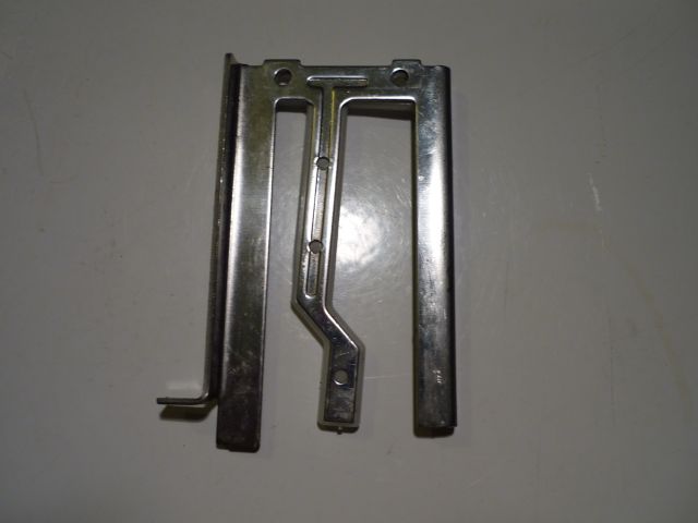

ich brauche noch mal eure Hilfe. Ich habe meine 7240 nun zerlegt und auch schon eine defekte Feder ausgetauscht. Dann habe ich sie im offenen Zustand mal angeschaltete und dabei gesehen, das mein Problem wohl mit dem Kaffeekuchenauswerfer zu tun hat. Also der Bügel, der den Kaffeedrops dann raus schiebt. Der bleibt in der Mitte vom Kolben hängen und bewegt sich dann nur noch ganz langsam und rucklelig. Die Maschine denkt dann, der Kaffeekuchenbehälter ist übervoll und sagt "bitte leeren".
Leider kommt man auch bei geöffneten gehäuse nicht wirklich an den Auswerfer dran.
Vielleicht kann mir ja jemand sagen, wie der Mechanismus des Auswerfens funktioniert und was da im Argen sein kann, wenn er nicht mehr ganz auswirft?
Timo

um an den Auswerfer und dessen Führung zu kommen, muss die komplette weiße Plastikabdeckung entfernt werden. Dazu alle Kabel von der Leistungselektronik abziehen (vorher Fotos machen), diese ausfädeln und teilweise auch von Bauteilen abziehen. Dann kann die Abdeckung mit Mahlwerk komplett entfernt werden. Der Auswerfer ist mit kleiner Schraube und Unterlegscheibe befestigt. Vielleicht haben hier Kaffeereste den Weg blockiert. Ansonsten die mittlere Metallschiene der Führung leicht nachbiegen (Foto). Eventuell eignen sich die äusseren Schienen besser. Muss man probieren.
Gruß Rudi

Wenn nur der Tresterauswurfbügel hakt, dann reicht normalerweise schon eine Reinigung bzw. Nachjustierung der Führung, wie oben beschrieben.
Gruß Rudi
