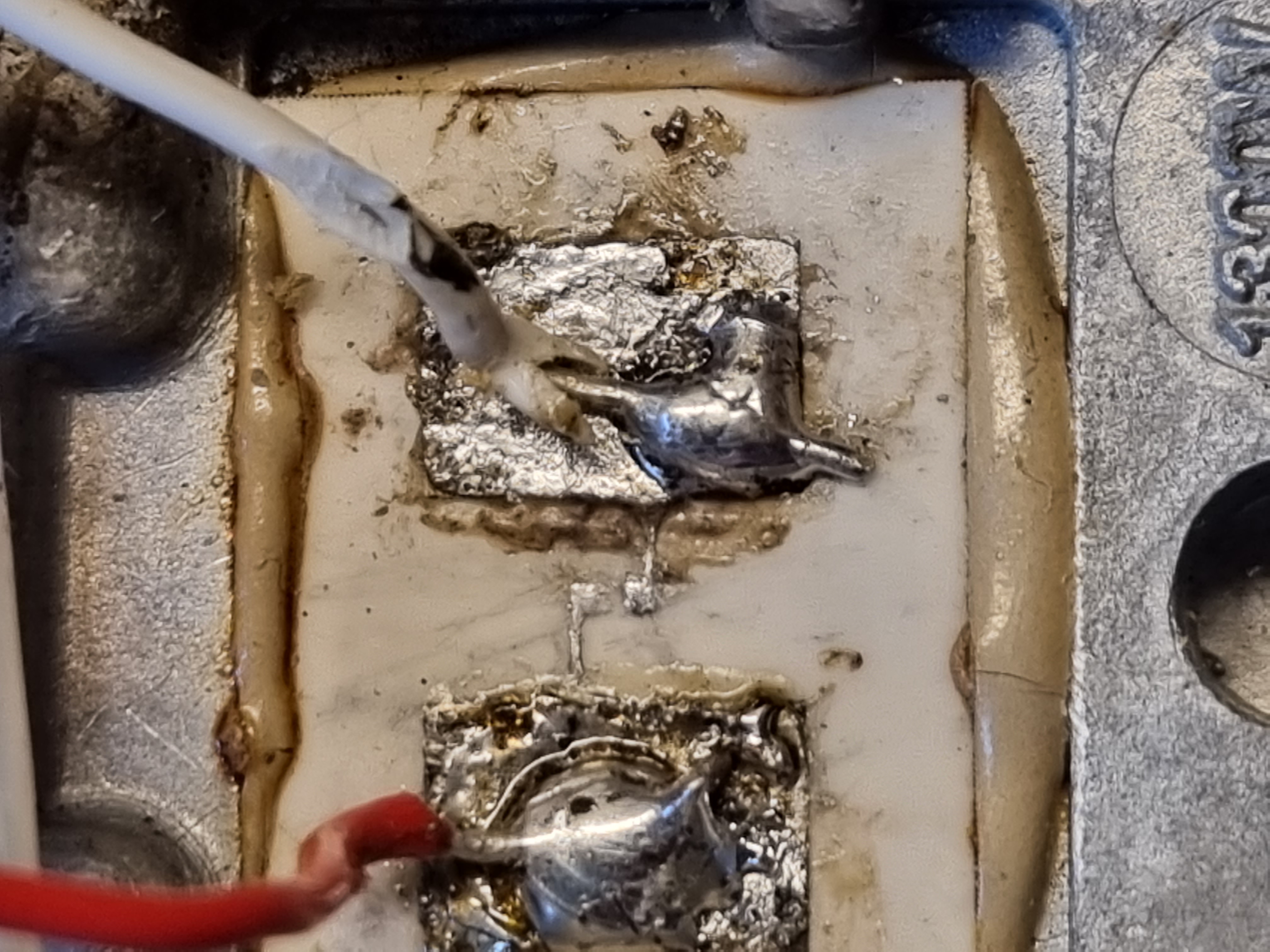

auch ich habe, nach dem Tauschen der unteren Brühdichtung das Problem das sich der Stecker zum NTC an der Heizung gelöst hat. Auch ich habe die Kabel direkt angelötet, aber der Fehler geht nicht weg.
Daher von mir ein paar Fragen:
Wie ist denn der Widerstandswertert den ich zwischen den Anschlüssen messen muss ?
Auf dem oberen Bild zum Anschluss ist eine Verbindung zwischen den beiden Anschlusspolen zu sehen - die ist bei mir unterbrochen (siehe Bild) - sitzt da der NTC ?
Ich hoffe ihr könnt mir helfen.

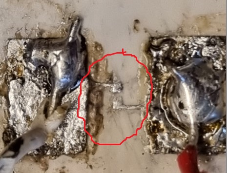

Auf diesem Bild (vergrößerung aus dem Bild der letzten Seite hier in Post ist der NTC (zwar ein bißchen schwierig) zu erkennen.

Auf diesem Bild (Ausschnitt des Bildes von mir) sieht man nur noch die beiden kleinen Kontaktflächen der NTC fehlt.
Nachmessen ist OHNE Messgerät kaum möglich (wenn man aber öfter mal an Geräten rumbastelt lohnt sich die Anschaffung eines einfachen Messgerätes (hier reicht schon ein einfaches 10 Euro Teil)
Einfach blind nachlöten (sollte der NTC noch vorhanden sein) ist ein Risikospiel. man muss die Maschine dann erstmal provisorisch zusammenbauen und einschalten um zu sehen ob man Erfolg hatte (wenn sie dann noch auf automatisches spülen beim Einschalten eingestellt ist dann ist die Sauerei garantiert.)
Am besten vielleicht mal einen Freund fragen ob der mit einem Messgerät aushelfen kann.

1.Variante: Wenn die beiden (eingekreisten) Lötpunkte (siehe mein Bild vom 8.1.2023) sauber und frei sind - den SMD mit einer Pinzette auf die beiden Lötpuntke setzen und festhalten. Dann mit einem kleinen Lötkolben den Lötpunkt und den Anschluss des SMD-NTC erhitzen und hoffen das es geklappt hat (da ist schon ein wenig Löterfahrung notwendig).
2. Variante Wenn die Kontaktpunkte nicht mehr so frei oder kaputt sind sind.
Dann zuerst einen kleinen dünnen Draht (ein fester und kein flexibler Draht!) zwischen den beiden großen Kabelkontakten einlöten (Quasi einen Kurzschluss zwischen den großen Kontaktpunkten)
Dann diesen Draht in der Mitte durchschneiden, den SMD-NTC an besten mit einen winzigen Klecks Wärmeleitpaste in der Mitte fixieren und dann die beiden Drahtenden an den SMD-NTC anlöten, und wenn das angelötet ist den SMD-NTC richtig auf den Wärmeleitpastenkleks drücken, damit er gute Verbindung zum Gehäuse hat.
Danach - nachmesssen ob zwischen den großen Kontaktpunkten (den mit den Kabeln dran- bei abgezogenem Stecker von der Steuerplatine) ein Widerstand zu messen ist. Ist das der Fall hat an alles richtig gemacht.
