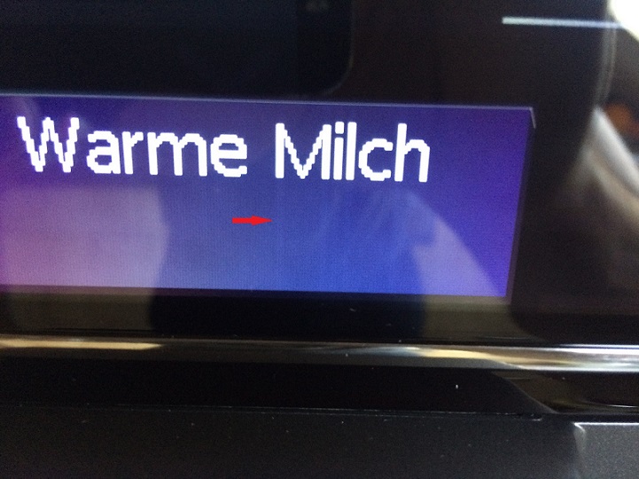

Bei dieser tritt das Spritzen nicht auf, jedoch sind im unteren Display (wo die Kaffeesorten in Klartext angezigt werden) Längsstreifeb bzw. Phantomstreifen. Ist das normal?
Wir sind sehr trautig darüber. Erneut tauschen würde bedeuten, dass wir wieder in die Gefahr laufen ein weiteres defektes Gerät zu erhalten. Vom Aufwand mal abgesehen.
Ich habe ein Bild angehängt. Einen der Streifen habe ich gekennzeichnet.
Vielleicht könnt Ihr ja mal vergleichen mit Eurer Maschine.

Dienstag, 27. Februar 2018, 10:58 Uhr
Moin Gummiman,
ich habe das selbe Model, die Streifen im Fisplay sind normal, ist bei mir ebenfalls so smile.gif
