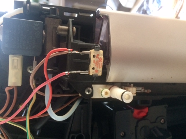

Meine Esam 3600 lässt sich nicht mehr einschalten.
Nach dem Einschalten kommt Diagnose dann geht die Maschine in Ruhe, es wird die Uhrzeit angezeigt.
Das Problem trat bereits dreimal auf immer nach Warmwasserbezug. Nach öffnen der Verkleidung stellte ich fest, dass der schwarze Schlauch Wasserauslauf am Thermoblock nicht mehr ganz aufgesteckt war. Nach andrücken des Schlauchs mittels eines Schraubenzieher funktionierte die Maschine wieder. Nach mehrmaligen Bezug von Wasser wieder das gleiche Problem, sowie gleiche Behebung. Nun der selbe Fehler wieder, jedoch hilft das andrücken des Schlauchs nicht mehr. Einschalttaste durchgemessen in Ordnung. Testmodus kann ich nicht aktivieren.
Mir ist aufgefallen, dass nach Wasserbezug in die Auffangschale unterhalb des Wasserbehälter etwas heisses Wasser läuft, ist das normal?
Zudem ist hinter der Bedienfeldgehäuse rechts ein Schalter bei dem der Betätigungsstift fehlt. Dieser Schalter kann durch einen Schlitz im Gehäuse betätigt werden. Was hat dieser Schalter für eine Funktion.
Siehe auch Fotos.
Bitte um Hilfe damit ich wieder meine täglichen Espresso trinken kann.wink.gif
Vielen Dank im Voraus
