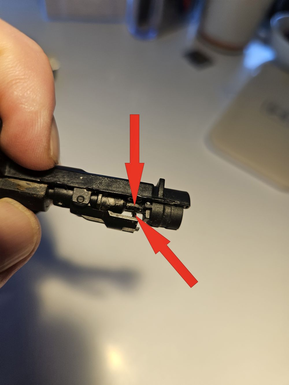

Spacekiwi
Dienstag, 02. Juli 2024, 10:15 Uhr
Hallo, wie lässt sich die 72304 Dampfdüse zerlegen, ohne sie zu zerstören?
