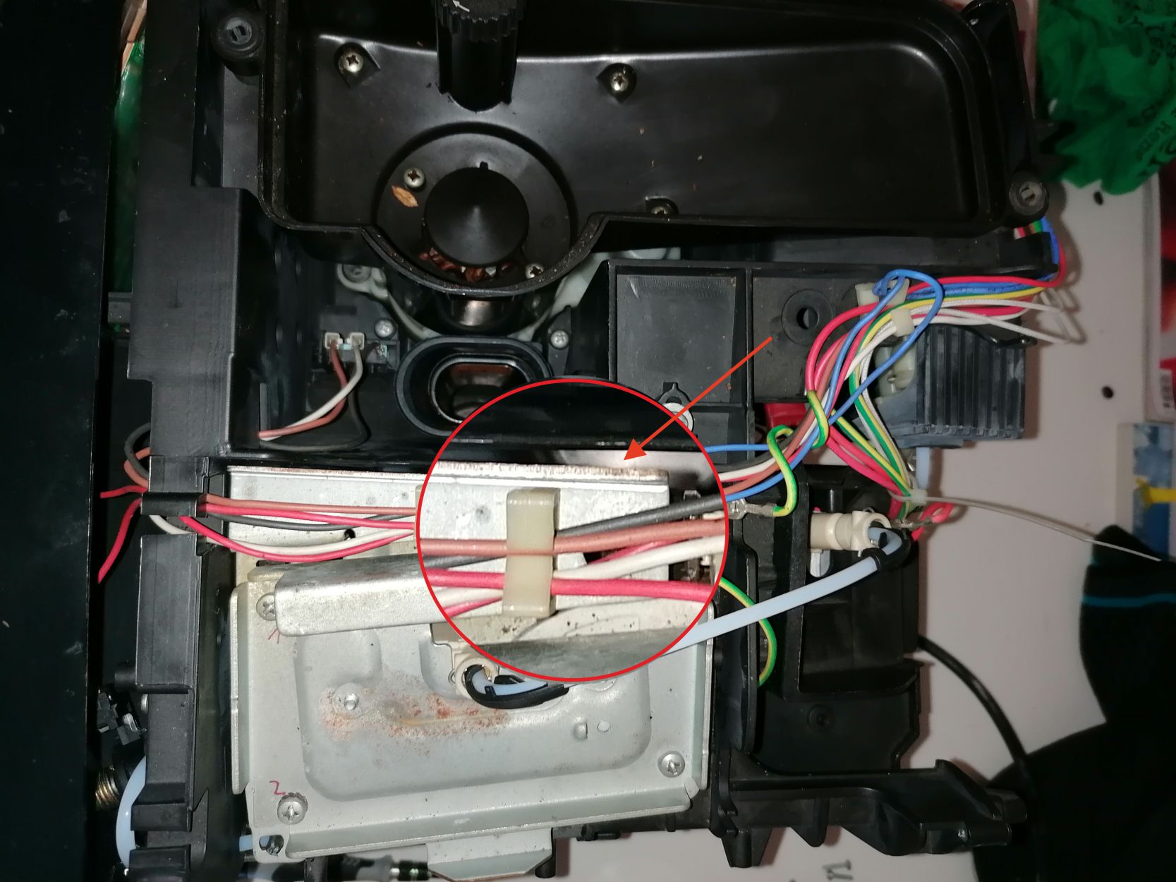

Ich habe eine De Longhi ESAM 3200. Nachdem sich die Hauptplatine verabschiedet und ich diese ersetzt habe konnte ich bei einem Probelauf bei offener Maschine einen (wenngleich minimalen) Dampfaustritt im Bereich Boiler (genau war's nicht zu sehen) feststellen.
Das Ganze während das Brühwasser vorbereitet wurde. Nach fertigem Bezug trat kein Dampf mehr aus.
Meine Frage an die Spezialisten hier: ist das normal?
Ein Foto mit vergrößertem Ausschnitt habe ich angefügt

der Boiler/Heizung ist im hinteren Bereich der Maschine. Der Dampf ist wohl vom Brühen des Kaffees. Da ist es schon normal das es dampft.
Oben im Bereich in dem der Schlauch rein geht sind Kalkspuren. War da mal eine was Undicht?
Du kannst auch mal die Tür öffnen und schauen ob in dem gelben Becher Wasser steht. Das darf nicht sein.

Wasser steht nirgends, bislang war nichts undicht, aber ich werde das beobachten.
