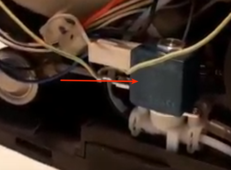

Mittwoch, 23. Juni 2021, 17:05 Uhr
Beiträge: 635
Das Geräusch hört sich nach einer Magnetspule an. Entweder die unten die ich markiert habe oder das zweite das im Gerät noch sitzt. Da geht oben noch ein Schlauch ab.
Kaffee kannst du normal beziehen?
Kann natürlich auch was anderes sein, aber das ist so schwer zu sagen.

kri-2
Freitag, 02. Juli 2021, 07:52 Uhr
Mitgliedsnummer.: 43898
Mitglied seit: 23.06.2021
Hi Schlawi,
nachdem ich jetzt schon zwei Teile umsonst getauscht habe habe ich gerade etwas die Motivation verloren noch mehr Zeit und auch Geld reinzustecken. Auch wenn es das nächste Teil vielleicht dann wäre, oder auch nicht ;-).
Ich denke ja auch fast, dass es diese Spule ist. Kurz bevor es laut wird macht es so ein brummendes Geräusch, das ähnlich dem von einem YT Video ist das ich gefunden habe indem auch eine defekte Spule getauscht wird.
Wenn ich nochmal etwas mehr Zeit habe und der Leidensdruck steigt werde ich das sicher noch angehen.
Danke für deine Mühe bis hier.
Gruß Chris
