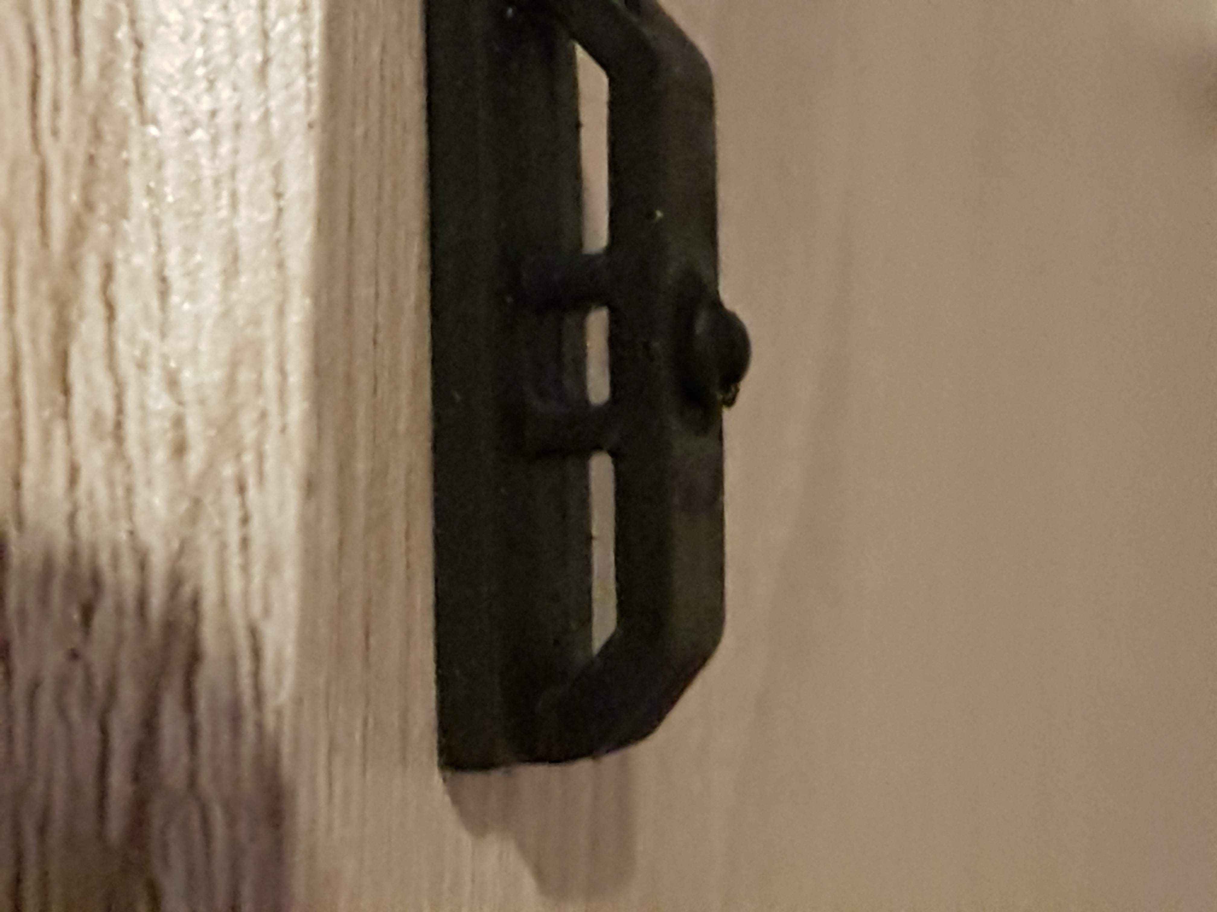

hallo an alle nach reperatur und grundeinstellung die auch soweit funktioniert hab ich ein problem der kaffee kommt aus dem kleinen Loch von der halterrung des cremaventils es wäre schön wenn mir jemand weiterhelfen könnte .beim ausbau viel mir ein kleines gummiteil entgegen weiss jemand wo dieses hingehört
Montag, 27. Januar 2020, 15:41 Uhr
Beiträge: 1102
Sieht nach dem Gummi aus das in den Niederhalter gehört.
Beim Kaffeebezug drückt es den oberen Kolben nach oben gegen den Gummi und dichtet ab.
