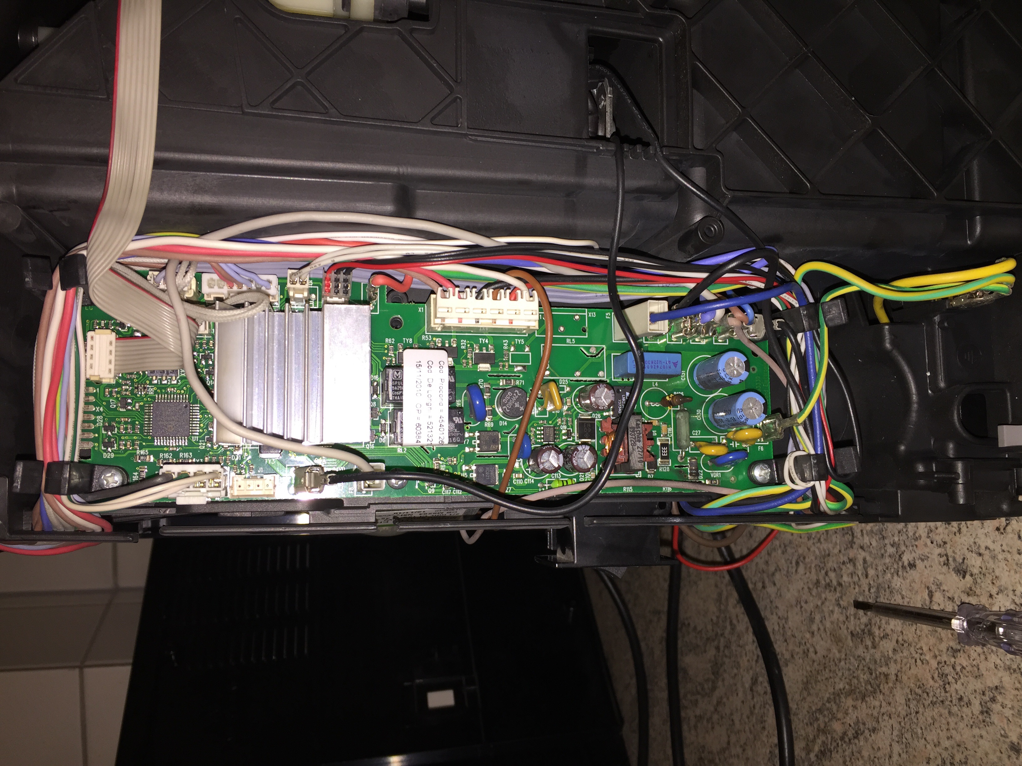

Habe eine Esam5600 die vorhin ausgegangen ist und sich nicht wieder einschalten lässt..
Die Brühgruppe war auch unten und musste sie von hand hochdrehen über das Zahnrad.
Gemessen ob die Maschine Strom bekommt negativ..
Den Stecker in der Steckdose gedreht nun bekommt sie im inneren Strom lässt sich trotzdem nicht einschalten.
Hoffe mir kann jemand Tips geben oder helfen.
Danke und Gruß
Jack

Den Einschalter hinten hast du überprüft? Wenn ja, alles ausschalten, an der Leistungselektronik den Stecker der Reedplatine abziehen und probieren, ob Maschine angeht.
Gruß Stefan

Da könnte ein Triac oder Thermosicherung defekt sein.

Wo muss ich zum testen was abziehen? Welches ist die Leistungselektronik??
Danke für eure Hilfe
Gruß Jack

Die Leistungselektronik ist die große Platine auf der linken Seite. Auf dieser Platine ist oben mittig ein 3 adriges graues Flachbandkabel gesteckt. Dieses mal abziehen.
Gruß Stefan

Hallo Stefan, das Kabel Sieht bei mir anders aus aber abgezogen und nichts passiert..
Wenn ich den Powerschalter zwischen on und Off halte hört man das sich was tut also Strom zu fließen scheint kann der Schalter defekt sein??
Danke für die Hilfe
Gruß Jack

Mit Einschalter überprüfen habe ich nicht gemeint, dass du mal nachschauen sollst, ob er eingeschaltet ist. Selbstverständlich mal nachmessen, ob er durchschaltet.
Gruß Stefan
