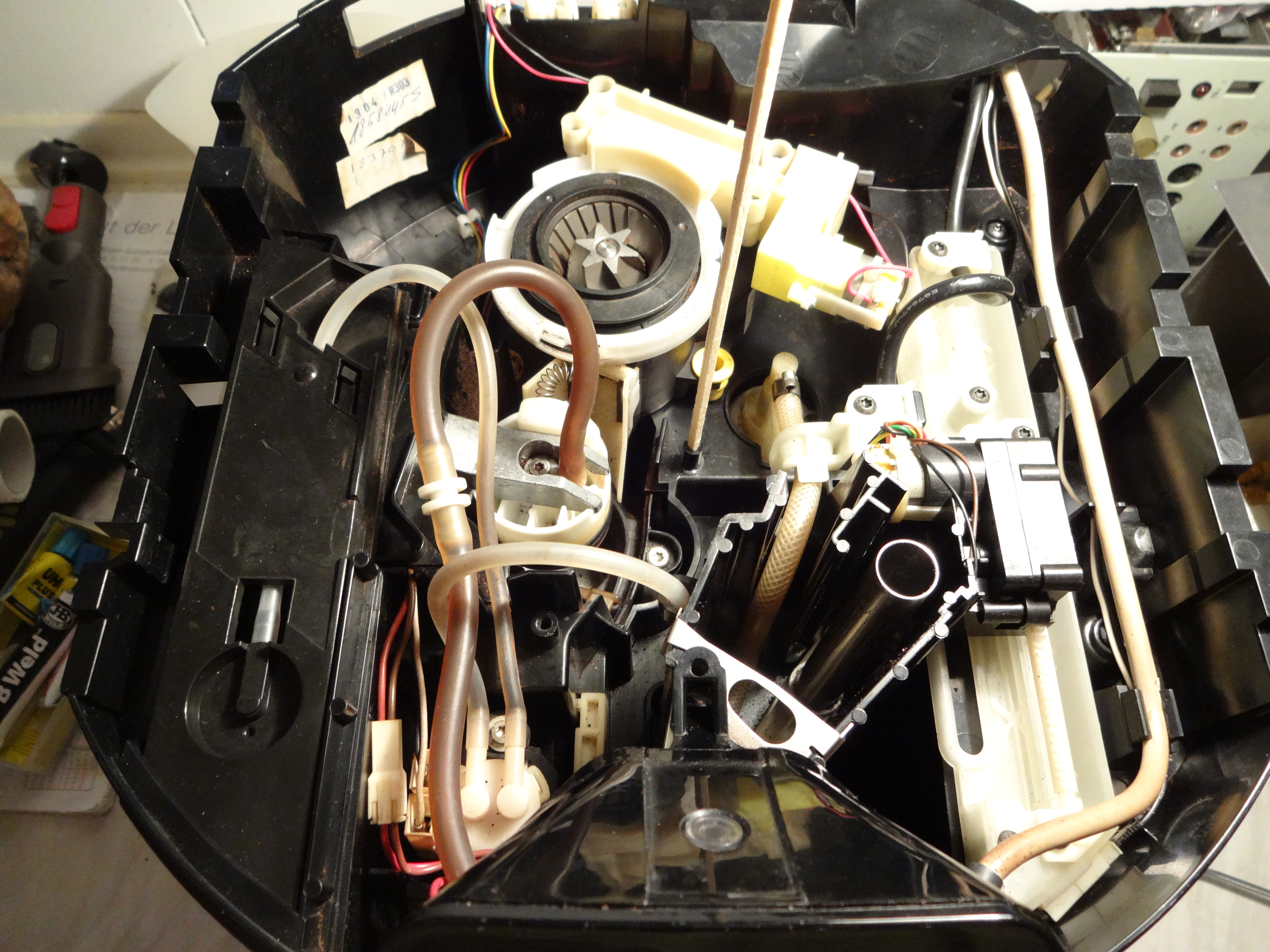

Ich weiß nicht wie genau die Feder zwischen Mahlwerk und brüheinheit gehört. Ich hatte wegen eines Wasserschadens das Mahlwerk kurz rausgezogen. Leider ist in allen Videos und auf allen Bildern eine viel dünnere Feder abgebildet als die die in meiner Maschine verbaut ist. Kann mir jemand weiterhelfen?
Momentan fällt der Kaffee (wegen der Feder) größtenteils daneben.

die Feder ist in eine speziell dafür vorgesehene Kunststoff-Aufnahme U-förmig eingeschoben, wobei diese Aufnahme in den oberen Kolben der Brühgruppe eingerastet ist. Die Feder ist auf dem beigefügten Bild zwischen Brühgruppe und Mahlwerk zu sehen.wacko.gif
