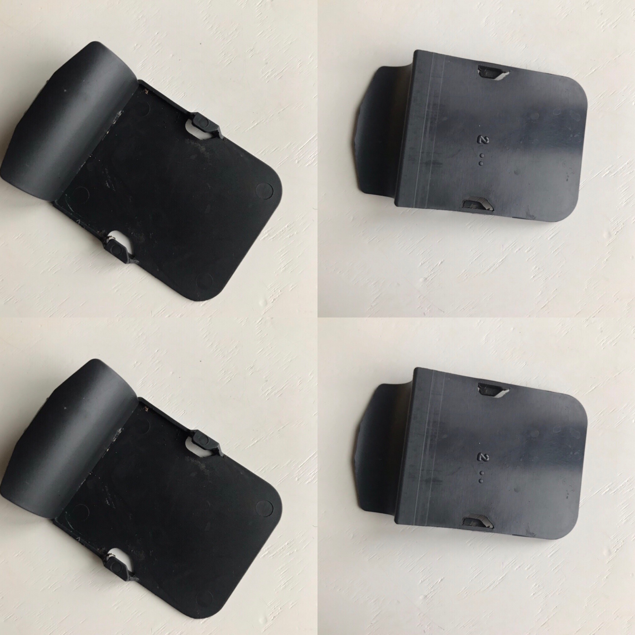

Ich habe schon gegoogelt, aber leider nichts brauchbares gefunden, deshalb versuche ich es hier mal ..
Mir ist beim Reinigen der Brüheinheit mit der Bürste eine Klappe herausgefallen, auf der die Nummer 2 abgedruckt ist - Nun habe ich überhaupt gar keine Ahnung, wo die hingehört und bekomme meine Brüheinheit entsprechend nicht mehr zusammen unsure.gifunsure.gif
Vielleicht weiß das ja jemand zufälligerweise und kann mir helfen? smile.gif
Ich versuche mal ein Foto des Teils anzuhängen ..
Gast_Daniel
Dienstag, 06. April 2021, 18:30 Uhr
Dieses Teil verdeckt auf der Rückseite der Brühgruppe die Feder. Einfach unten mit der Lippe über den Steg einfädeln und oben links und rechts neben der Feder mit den "Zähnen" einrasten.
