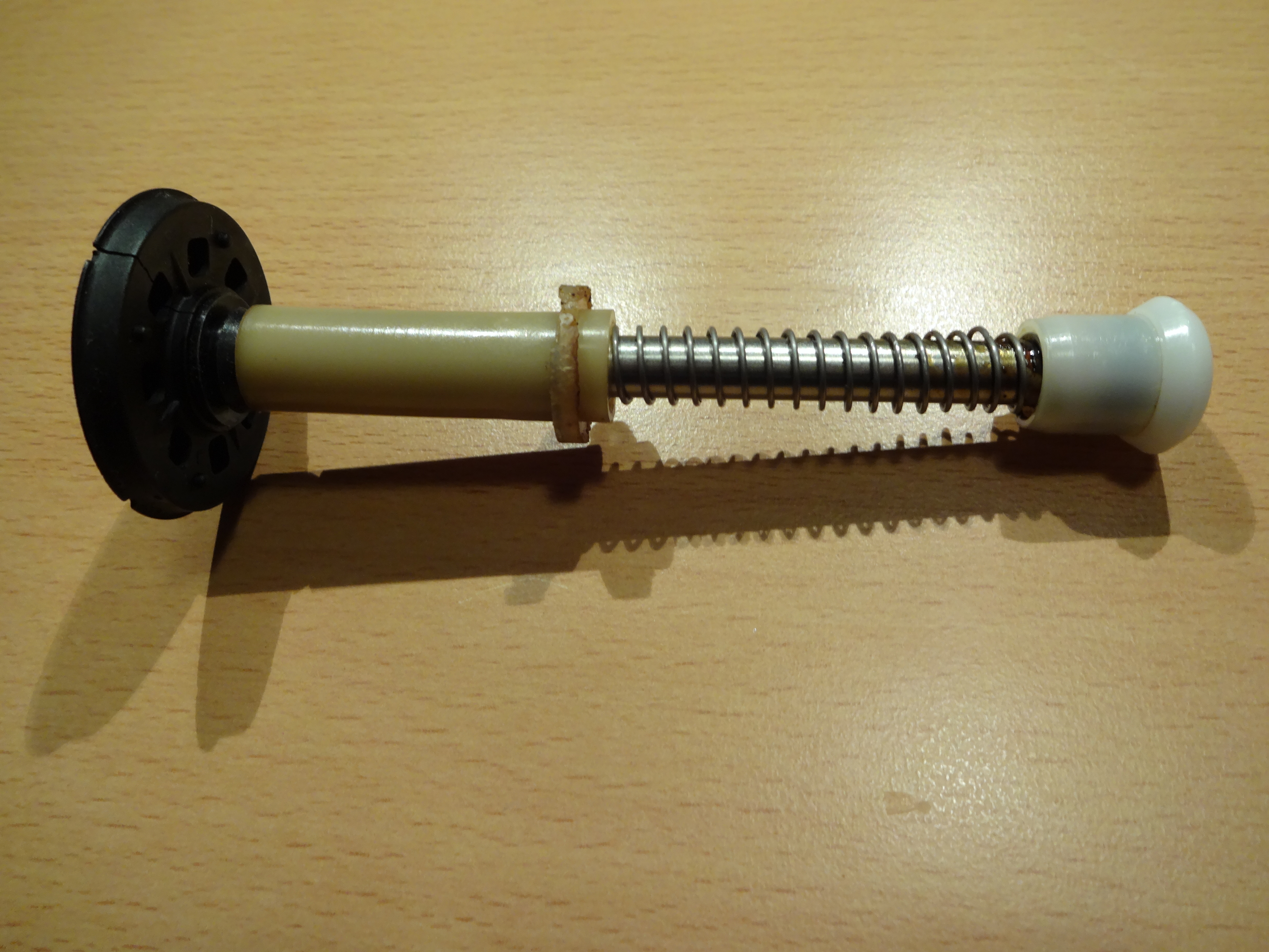

kann mir bitte jemand erklären, wie der untere Brühkolben zum Auswurf des Kaffee-Kuchens nach oben transportiert wird? Welches Teil übernimmt das und wie wird es angetrieben?
Vielen Dank im Voraus.

Unter der Maschine befindet sich ein Hebel. Dieser wird automatisch aktiviert, wenn der Kolben unten ist (Stahlhebel). Dieser Hebel nimmt den Kolben mit, wenn er nach oben geht. Der Kuchen wird auch durch den zweiten Hebel PVC herausgeschleudert.
Ea9000 4 Bolzen unten abschrauben. Sie sehen die Arbeit

Ich denke, meine ist undicht von diesem Teil.. was der einfachste Weg, um es zu erreichen und ersetzen Sie die Dichtungen?
