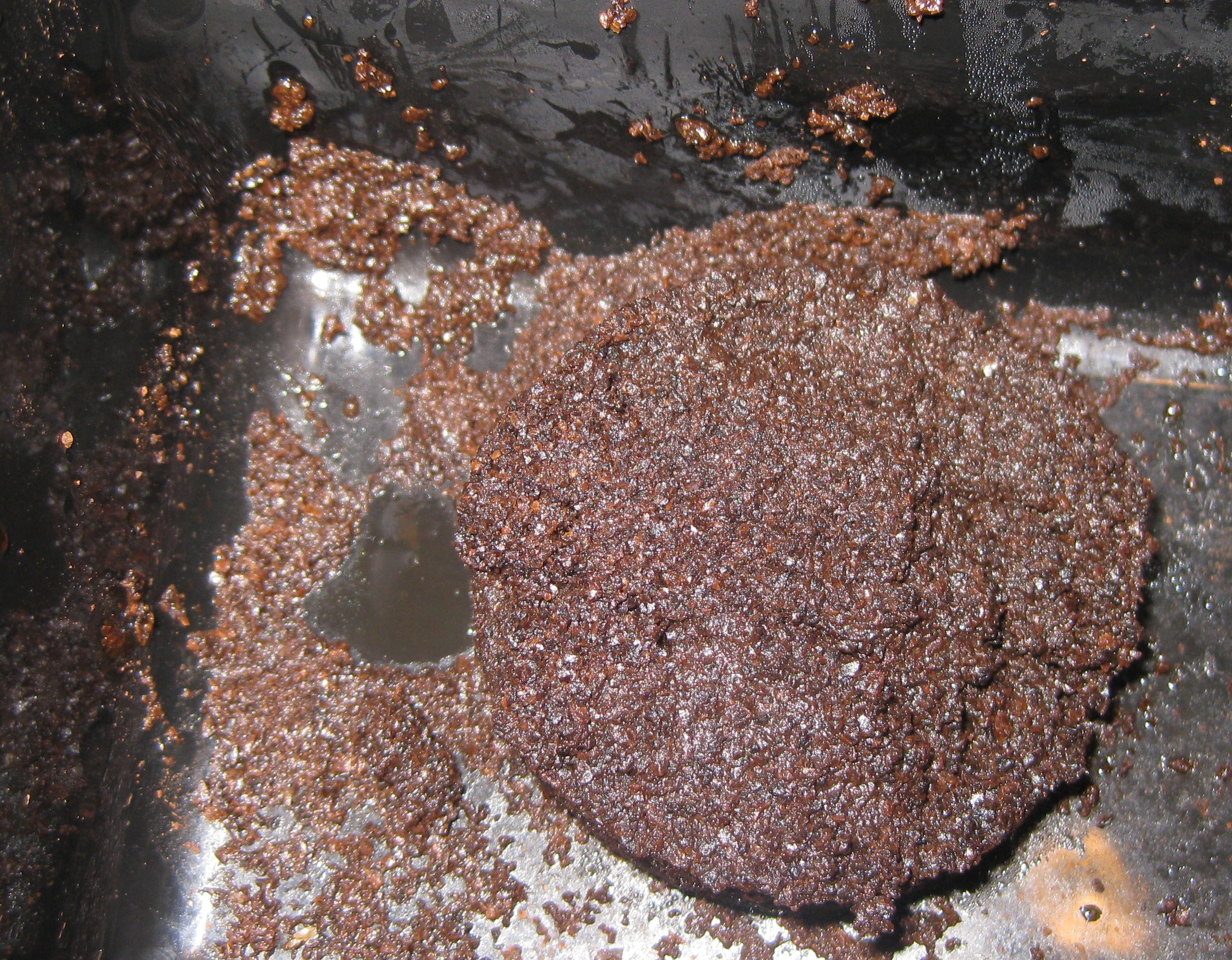

Ich habe jetzt den Mahlgrad auf Mittel ferstellt, obwohl in der Anleitung steht, dass man das erst nach 1000 Tassenbezügen machen soll. Der Trester sieht dann so aus:

Bei mir war der Mahlgrad ab Werk auch zu h .och eingestellt. Der Kaffee war zu wässrig und nicht richtig aromatischMit Mahlgrad auf Stufe 2 schmeckt der Kaffee jetzt erheblich besser. Und das Kaffeemehl landet weiterhin fest und rund im Behälter. In beiden Fällen landete allerdings das Kaffeemehl als recht fester Block im Auffangbehälter.
Da scheint bei deiner Maschine etwas nicht zu stimmen.

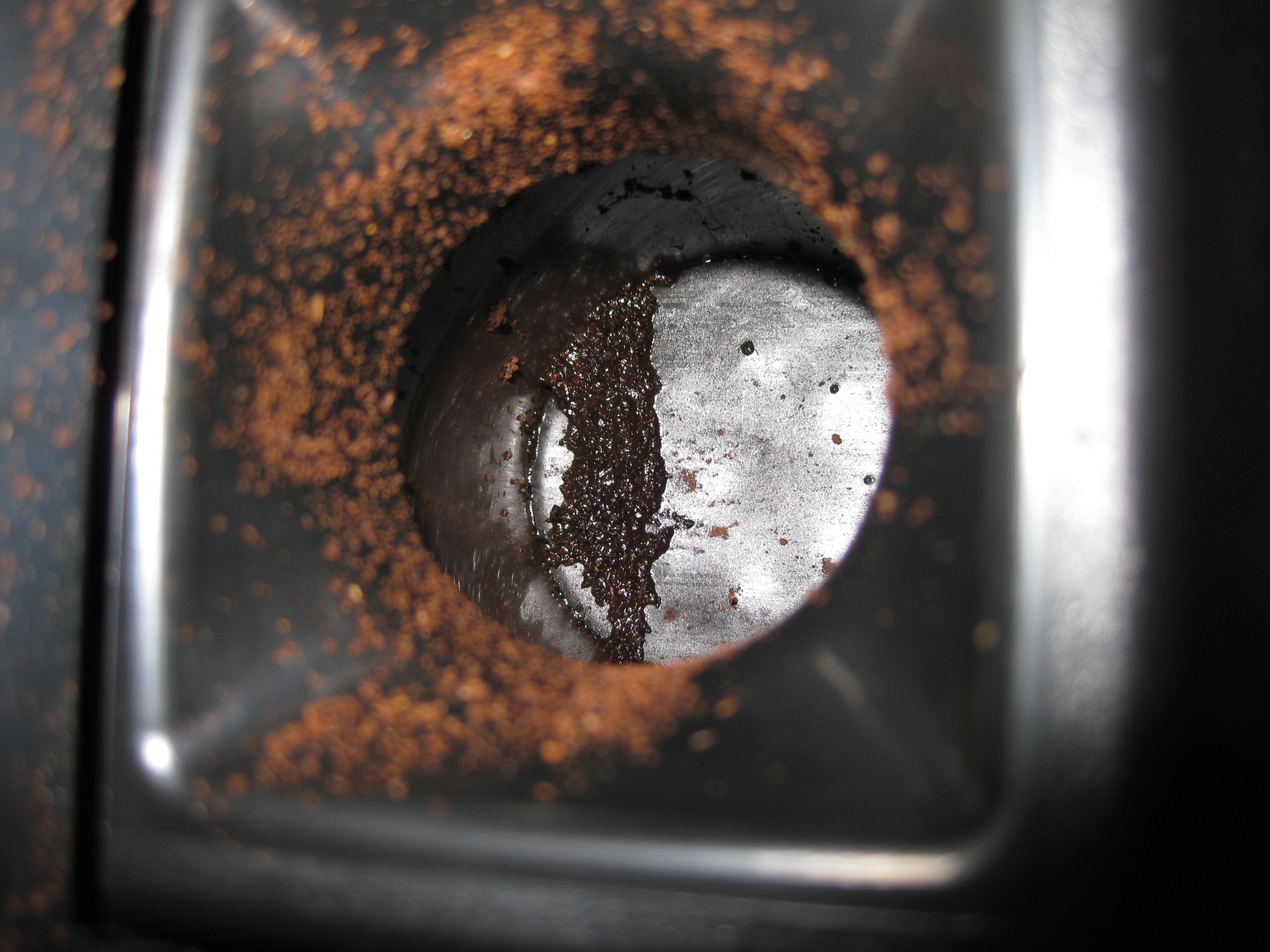

Also bei mir ist das vom Wasserstand unabhängig. Selbst wenn der Wasserbehälter komplett voll ist, hört sich der KVA sehr gequält an. Des Weiteren habe ich mal ein Foto von der Brühgruppe geschossen. Hier sieht man, leider nur teilweise, unten rechts ist eine kleine Pfütze, noch den Rest vom letzten mahlen. Dieser Kaffeerest ist richtig nass!
