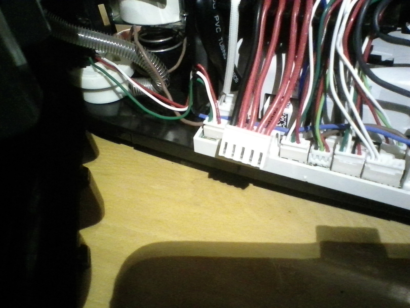

Ich meine, dass verschiedene Kontakte an einem Stecker hängen und auch miteinander kombiniert sind. Tropfschalenkontakt, Türkontakt und Pulverfachkontakt.
Gruss Alex
-------------------- Saeco Family AEG Cafamosa CF85 Phillips HD5730 Siemens EQ7 L-Series Melitta Caffeo CI
Hallo Alex, ich denke, dass Du den Stecker mit der schwarzen und vier roten Adern durgeklingelt hast. Wenn die Tropfschale eingesetzt und die Tür geschlossen ist müßten die Adern 3,4,5 Kontakt miteinander haben. Kontakt 1 und 2 gehen zum Anrieb, Kontakt 3,4 zum Tropfschalenkontakt und Adern 4,5 zum Türkontakt.
Da du dies sicherlich schon überprüft hast, kann ich mit Schaltungstechnik und Platinenfehlern leider nicht mehr weiterhelfen.
Vielleicht findest du ja was günstiges in der Bucht ( eBay ). Das Bild und die Überprüfung habe ich mit meiner EQ7 L-Series durchgeführt, bei der noch das Keramikventil Ausführung 1 eingebaut ist. Also für Deine Zwecke ist die Platine leider nicht zu gebrauchen. Eine EQ 8 300 hatte ich vor 3 Wochen zur Überprüfung. War aber nur Dichtungstausch und Brüheinheitrevision fällig. Vom Aufbau jedoch sehr ähnlich der EQ7, wie gesagt bis auf das Keramikventil und dadurch auch eine andere Milchschäumer-Kupplung.
Gruss Alex

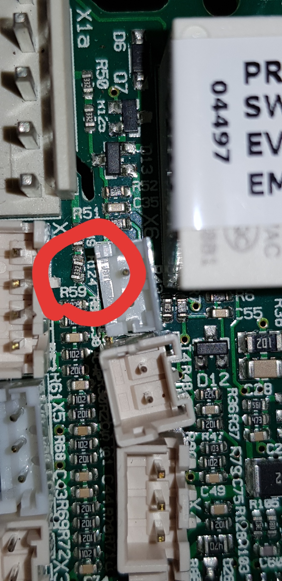

ist ja super, also wenn ich mal Probleme mir der Platine habe melde ich mich. Die EQ8 von mir hatte genau diese Problematik, die du beschreibst, ich habe daraufhin die Brüheinheit komplett revidiert ( auch das Cremaventil herausgenommen ) , Brühsieb geschribbt und die Dichtung des Keramikventils getauscht. https://www.kaffee-optimal.de/dichtung-zu-keramikventil-cv2-siemens-eq-5-eq-6-eq-7-eq-8/ Außerdem muss man darauf achten, das das Keramikventil ein bisschen Spiel hat, dann war sie wieder dicht. Hast du Bilder von dem Widerstand gemacht falls dieses Problem bei jemand anders auftaucht ? Gruss Alex
