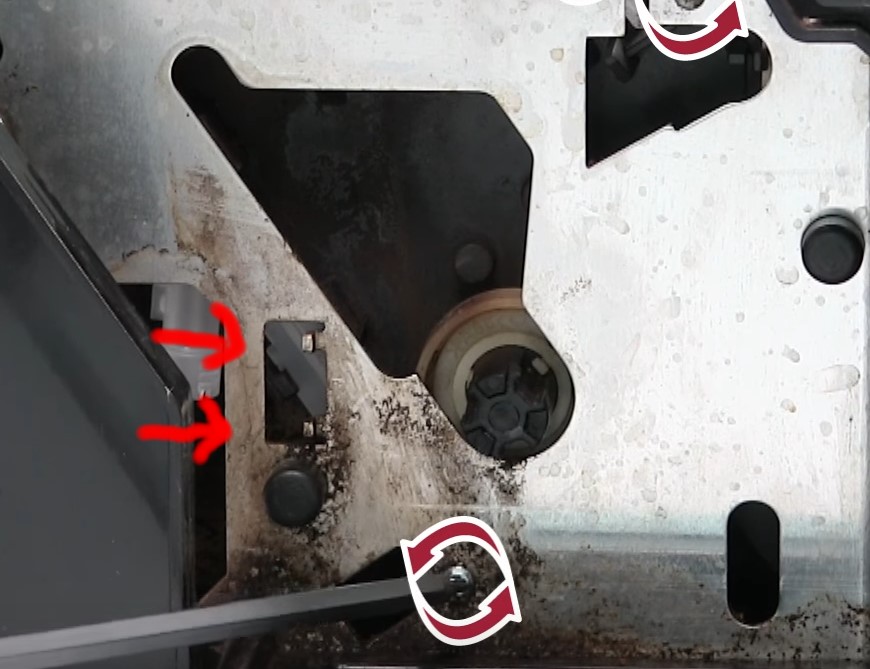

ich habe ien Bosch B25 in Betrieb, die eine klassische Saeco Brüheinheit besitzt. Zum Ausbau und Reinigen, muss man 3 Verschlüsse drehen.
Neuere Maschinen bieten hier schon mehr Komfort, denn dort wird nur ein Griff gedreht. Nun frage ich mich, ist nicht auch ein Umbau meiner Einheit möglich?
Welche Teile müsste ich denn ändern?
Grüße
Johannes
Montag, 30. April 2018, 08:36 Uhr
Beiträge: 846
auch wenn die Brüheinheit mit einer klassischen Saeco Brüheinheit
nicht das geringste zu tun hat, gibt es evtl. die Möglichkeit, dass Du
problemlos die Brüheinheit mit Griff verwenden kannst.
Voraussetzung sind die umgebogenen ALU-Nasen in der Mittelwand
der Maschine (manche haben die schon obwohl die BG ohne Griff
verbaut ist). Siehe Bild; die Nasen beim roten Pfeil sind gemeint!
Das Bild selber stammt aus einem Reparaturvideo von Komtra.de
und wird mit Einverständnis vom Urheber hier verwendet!
Wenn bei Dir hier keine Nasen odern eine glatte ALU-Wand ist,
müsstest Du die Nasen (z.B. durch an genau der richtigen Stelle
angebrachte Schraubenköpfe) simulieren. Diese Erhebungen werden
benötigt um die Verstellsperre des Griffes zu lösen, damit man die
Brüheinheit im Gerät arretieren kann. Wenn man das mit Schrauben
simulieren möchte aber unbedingt darauf achten, dass diese nicht
nach hinten über das Blech rausstehen, da sonst der Mitnehmer oder
das Draingeventil daran hängenbleiben können.
Ansonsten ist die alte Version der Brüheinheit (mit oder ohne Griff)
vollkompatibel und eine mit Griff kann problemlos eingesetzt werden.
