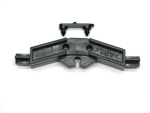

Brauche mal eure Hilfe. Habe meine Nivona CafeRomatica auf Vordermann bringen wollen, Bühgruppe zerlegt gereinigt .Drainageventil ausgebaut gereinigt. Jetzt kommt der Kaffee oben aus der Brühgruppe.denke aus dem den Schlauch der in die Brühgruppe geht ;-) Brühgruppe defekt? oder Drainageventil
Schläuche vertauscht hatte da so einige ab ;-( L.G:smile.gif
Samstag, 08. Oktober 2022, 12:49 Uhr
Beiträge: 1105
Hast du den Gummi am Niederhalter dran?
