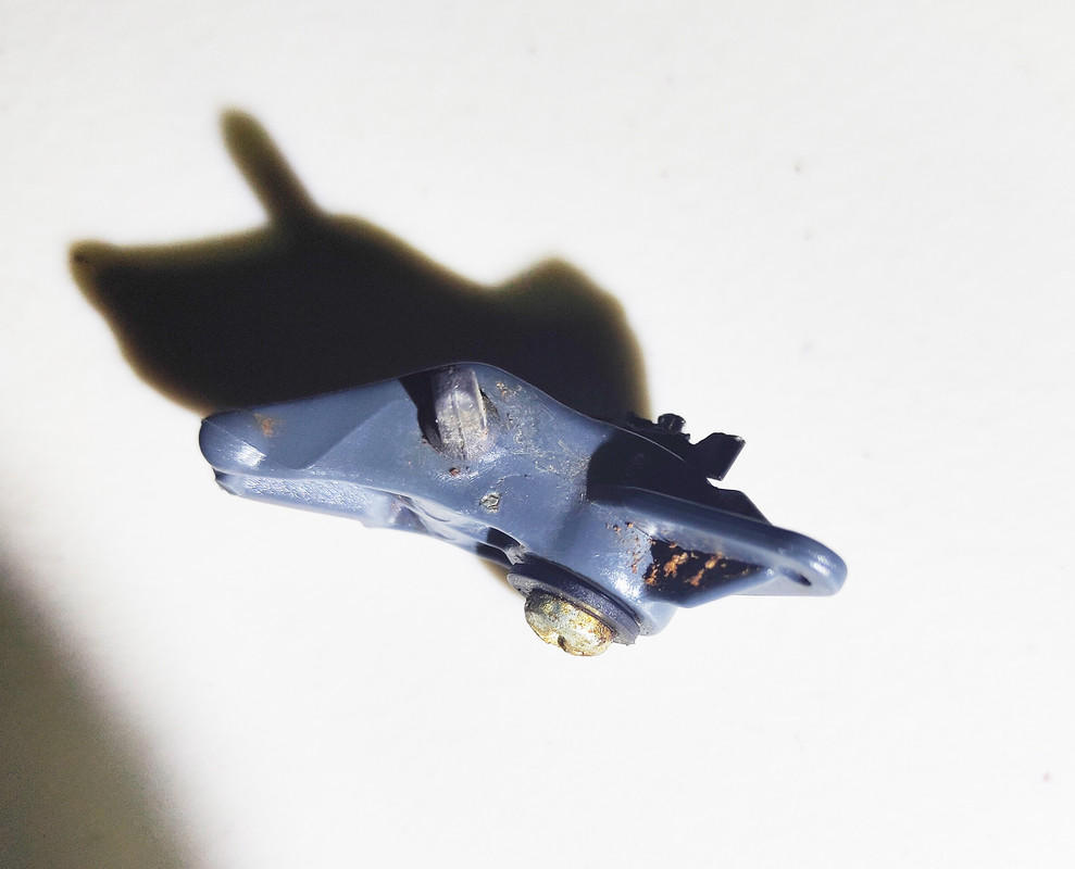

Wie bei tital hat unsere Maschine irgendwann aufgehört, die Pucks von oben abzuschlagen. Ich habe die Tür abgenommen, um sie zu beobachten, und ich kann sehen, dass sie ganz normal zu funktionieren scheint, und ich habe auch das Filterteil abgenommen, aber das scheint alles in Ordnung zu sein, und ich kann sehen, dass der Puck dort sitzt und bereit ist, abgeschlagen zu werden, und der Mechanismus, der das tut, ist federbelastet.
Heute habe ich sie gereinigt und dieses lose Teil gefunden, das herausgefallen ist. Es muss irgendwann den Puck auf dem Weg nach unten oder im Stillstand auslösen, aber es ist abgebrochen.
Ich hatte gehofft, jemand könnte es für mich identifizieren, damit ich versuchen kann, einen Ersatz zu bestellen oder zu sehen, ob jemand sie druckt. Bilder unten, sorry sie sind nicht langsam klar.

Ich denke, da hast du ein größeres Problem.
Die Reparatur ist nicht einfach.
https://www.kaffee-welt.net/index.php/Thread/22716-ECAM-656-85-Kein-Tresterauswurf-Bauteil-abgebrochen-Reparatur-unm%C3%B6glich/
