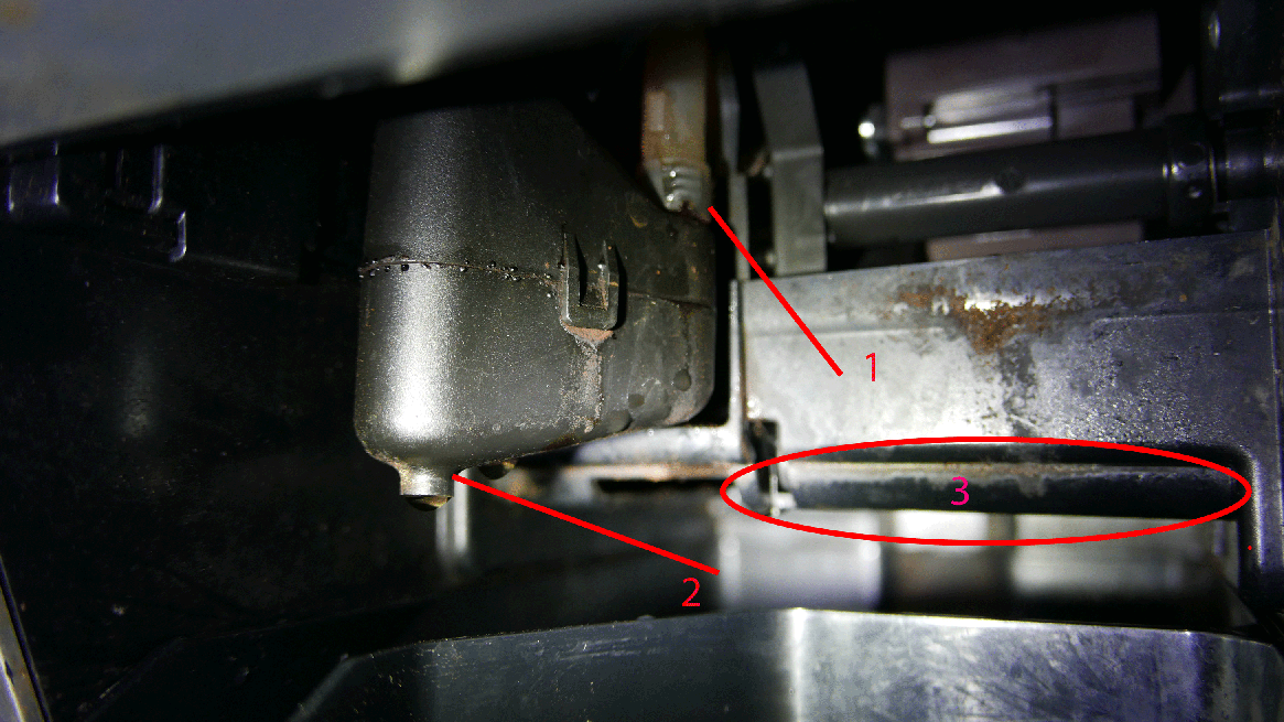

danke für die Hinweise. Jetzt habe ich ein Foto und ein Video vom Brühvorgang gemacht.
Nach dem Start tröpfelt Wasser aus dem Bereich 1. Es scheint, dass es oberhalb des Schlauches anfängt und läuft über den Behälter herunter.
Beim Brühen ist ein sichtbarer Wasseraustritt im Bereich 3. Es tröpfelt fast die ganze Zeit. Am Ende des Vorganges tritt auch viel Wasser aus dem Bereich 2 aus.
Habe jetzt vor die Maschine auseinander zu nehmen und der Sache auf dem Grund zu gehen.

Das Drainageventil wurde gewechselt.
Jetzt kommt ca. 150 ml Kaffee in die Tasse.

Letzte Woche hatten wir bei unserer 3,5 Jahre und knapp 3000 Bezüge alten Caffeo auch das Problem, dass entweder zu wenig Flüssigkeit (Kaffee) im Glas landete oder manchmal sogar kein einziger Tropfen! Nach Abbau der Sichtschutzblende an dem Auffangbehälter konnte ich das gleiche beobachten wie Janosch in seinem Video zeigt.
Also Drainageventil bei Komtra.de bestellt und nach deren Anleitungs-Videos eingebaut:
1. Gehäuse öffnen
2. Drainageventil ausbauen
Nach dem Wiedereinschalten hat die Maschine beim ersten Kaffeebezug einmal gemahlen, dann abgebrochen und "Bohnen nachfüllen" anzeigt. Auch hier war Janoschs Tipp mit dem Werkzustand sehr hilfreich!

Ich hab noch das defekte Ventil mit dem neuen verglichen. Der Unterschied war, dass beim defekten die linke Seite Luft durchlässt und beim neuen nicht. So kann man sicherstellen, ob es das Ventil ist.
