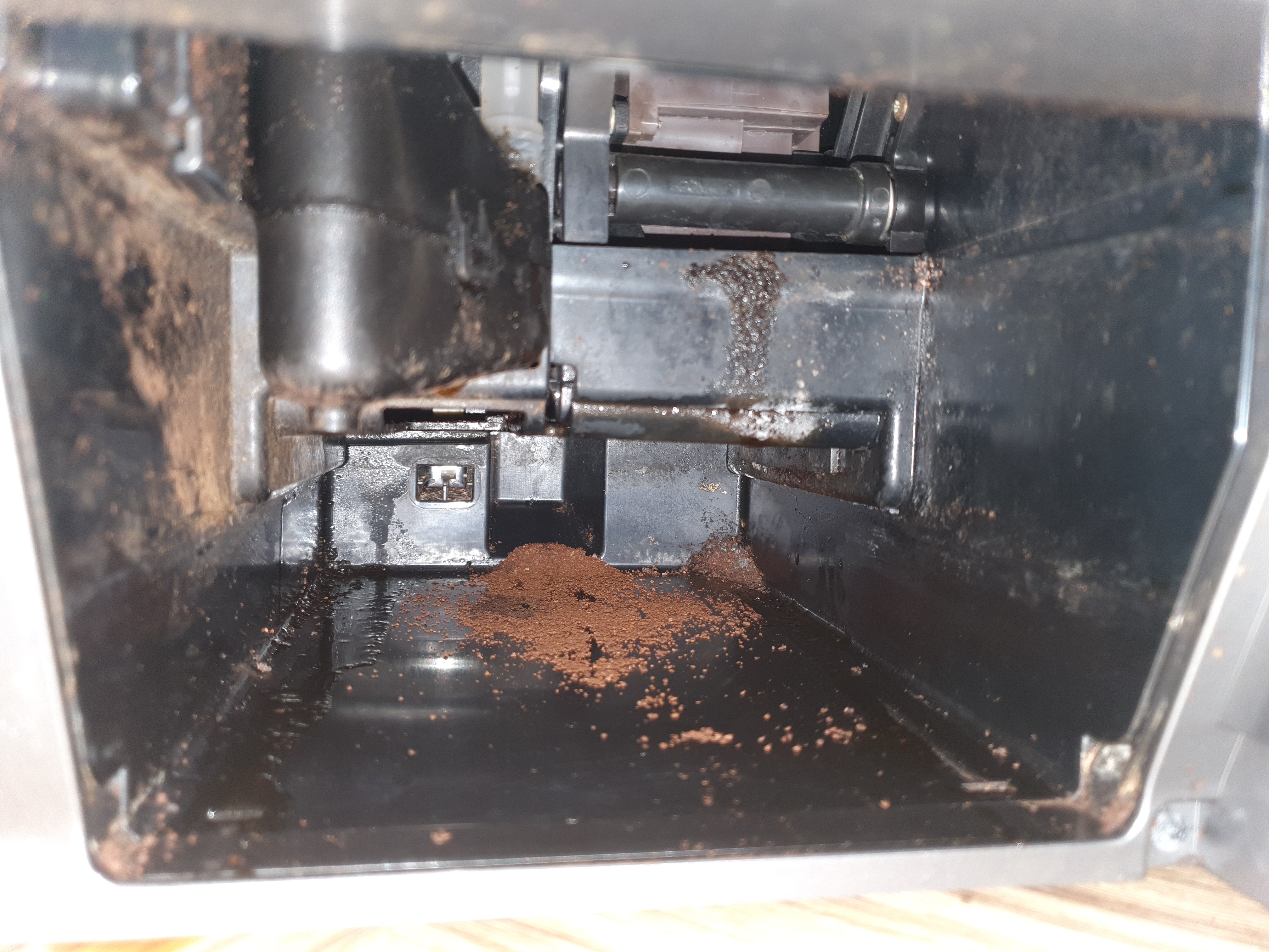

bei meiner Melitta Caffeo CI sammelt sich gemahlenes Kafeepulver hinter dem Auffangbehälter. Auf dem Bild waren es gerade einmal zwei Esspresso.
Hat jemand eine Idee?
Danke und Grüße

Wurde was am Mahlwerk gemacht? Neue Mahlsteine? Oder ist das Problem erst gekommen?

Am Mahlwerk wurde nichts gemacht. Ich hatte mal das Drainageventil getauscht. Dabei musste ich natürlich einiges zerlegen. Kann es daran liegen? Mahlwerk ist seit ca. 6 Jahren das erste. Ich kann jetzt nicht genau sagen, seit wann der Fehler besteht, da es nicht sofort aufgefallen ist.

Man erkennt auf dem Bild den Mahlgrad schlecht. Du kannst das Mahlwerk mal ein wenig feiner stellen.
Mit der Zeit verschleißen die Mahlsteine. Dann wird das Pulver grober und entsprechend kann auch die Menge mehr werden.
