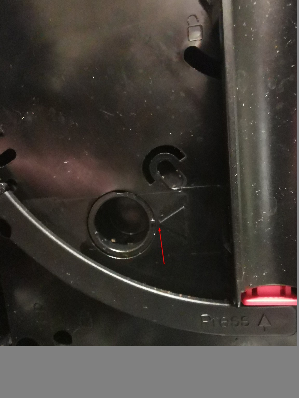

Samstag, 09. Januar 2021, 15:36 Uhr
Beiträge: 1105
Im Bild hab ich einen kleinen Pfeil an die Markierung gemacht. So muss die Brüheinheit stehen.

Gast_Stefan
Samstag, 09. Januar 2021, 16:06 Uhr
QUOTE (Schlawi @ Samstag, 09. Januar 2021, 15:36 Uhr)
Ok. Bei mir ist zwar kein Dreieck, aber beim Runden zeigt die Markierung nach rechts bzw auf 3Uhr.
Soll ich in den Spalt Silikon reinsprühen?
