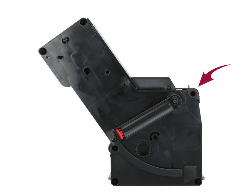

Der Anschlag auf
Jetzt dachte ich, dass sich beim Druckaufbau der Niederhalter minimal bewegt und hab hier nachträglich nochmal die Kontaktflächen zwischen Niederhalter und Brühgruppengehäuse minimalst gefettet, in dem ich mit dem restlichen Fett am Finger über die Kontaktflächen gefahren bin.
Die Brühgruppe ist fest verschraubt, aber leichtgängig einzusetzen und zu entfernen. Auch der Anschlag (siehe Foto anbei) ist fest aufgeklipst.
