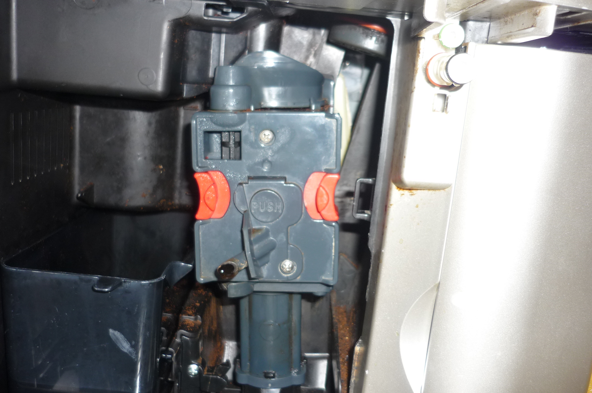

Foto

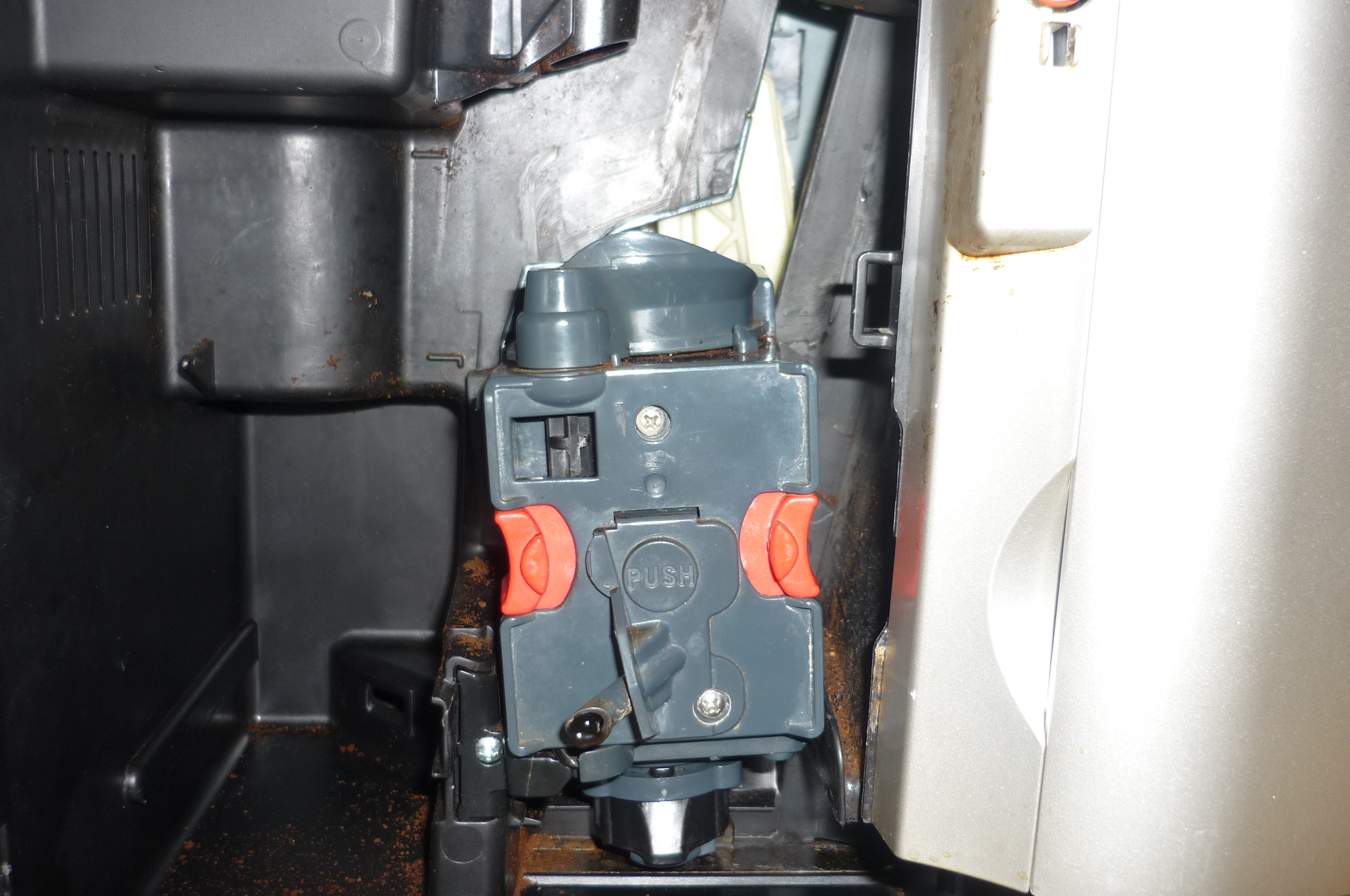

Foto nach Kaffeebereitung (Maschine eingeschaltet)

Die untere Position ist etwas zu tief.
Es kann sein das in diesem Bereich die Antriebswelle etwas an Windungen verloren hat = Verschleiß.
Oder Antrieb/Brühgruppe gehen zu schwer = Schmierung.
Du schreibst aber das beides von Dir kontrolliert und erledigt wurde. Dann sollte die Reedplatine gewechselt werden.
Du könntest auch die Verriegelung/Sicherheitseinrichtung lahm legen. Aber dafür bekommst Du von mir hier keine Anleitung....
Wenn du nicht weißt wo/wie die BG dann wieder eingesetzt wird, kann einiges im Innern abgeschert werden. Diese Erfahrung musste ich auch machen...
