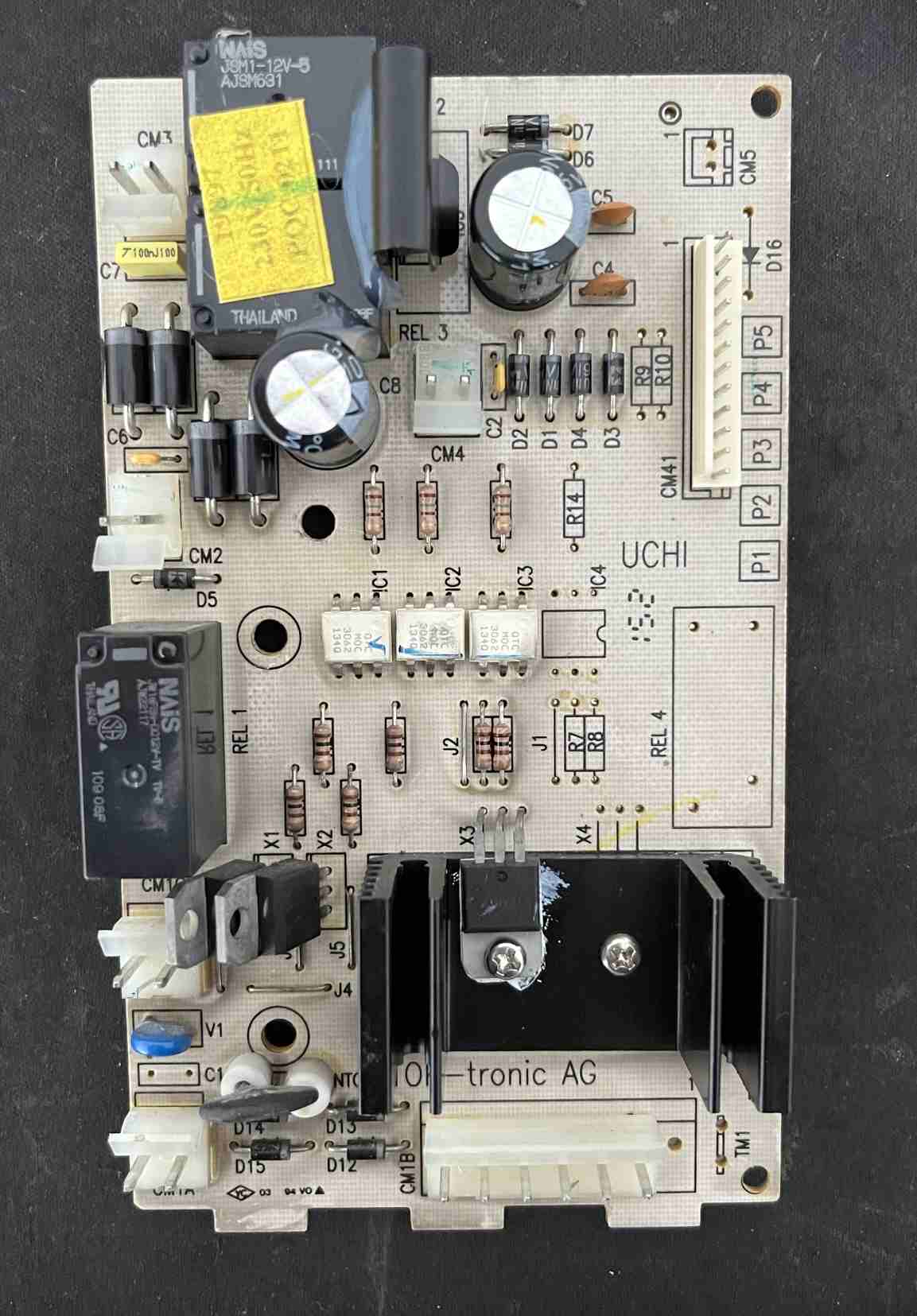

Für die Pumpe ist der Triac X1 oder X2 zuständig. Am besten am Stecker CM1B die Leitung der Pumpe auf der Platine verfolgen. Müsste an den mittleren Pin des Triacs gehen. Dann hast du den Triac. Ich meine es ist der X2.
QUOTE (Schlawi @ Samstag, 14. Mai 2022, 09:23 Uhr)
Prima und erst mal vielen Dank. Teste ich nachher mal aus.
