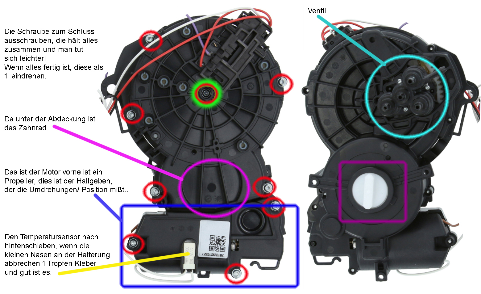

Ich habe vor einigen Jahren solche Konstrukte repariert. Die Problematik liegt am Antrieb (Antrieb und Ventil ist nur ein Teil) und an der Brühgruppe, diese ist fast baugleich mit der EQ300, EQ500 und EQ900. Ist meiner Meinung nach eine Fehlkonstruktion der höchsten Güte, Siemens hat mittlerweile, soweit ich weiß, mehr als 5 Versionen von den BG der EQ9. Da liegt das Problem, am Schlauch, der drückt die Pulverkammer in eine Richtung. Nach X-Bezügen bekommt der einen Knick (ist trotzdem dicht) und dann fehlt die „Kraft“ die Kammer richtig zu drücken. Abhilfe kann man dadurch bekommen, wenn man die Schlauchschellen an der BG einfach nach ober/ unten dreht. Habe mal einen Bericht gelesen, da hat jemand ein Gummiring hingebastelt, der den Becher beim Herunterfahren/ drehen dann in Position zieht. Wunderbarer MacGyver-Trick, sieht halt nach Bastelei aus, aber der Zweck heiligt die Mittel.
Aber bei der EQ500 gibt es Probleme mit dem Antrieb. Da ist der Antrieb und das Ventil ein Bauteil. Das weise Ding, das man sieht, da ist oben ein Zahnrad, das die Ventile und den Antrieb steuert. Das ist so billig gebaut, dass sich das Zahnrad verzieht, ist nicht mehr rund, sondern oval wird. Der kleine Motor, der das alles in Bewegung versetzt, hat Kraft ohne Ende. Wenn der den Kaffee presst, hört man dies, ähnlich, als würde man durch Schnee laufen. Und da ist das Problem, der Motor hat solch eine Kraft, dass sich das Zahnrad verformt und dann 1 oder 2 Zähne überspringt. Entweder neuen Antrieb, der Hersteller kassiert für solch einen Schrott viel Geld, oder zerlegen.
Zerlegen:
Antrieb auseinanderbauen, Zahnrad (mit dem weisen Ding) ausbauen, warm, machen und ein Holzstiel hineindrücken, abkühlen lassen, Holz raus, und dann ein Stück Plastik 2-3 cm dick mit dem passenden Durchmesser einkleben, zusammenbauen und Ruhe ist. Auf die richtige Position der Zahnräder achten, die müssen in einer bestimmten Position stehen.
Beim Zerlegen des Gerätes nicht mit Handybildern sparen. Ist sehr hilfreich, wenn die Erfahrung fehlt. So bleibt keine Schraube übrig und die Kabel werden auch wieder richtig verlegt.
Das Verstehe ich nicht... wo soll da wo und was reindrücken?
