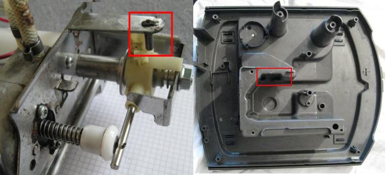

Edit: Danke für die super Fotos da unten Kaffeetrinker24 das ist genau das was ich gemeint habe. Edit

Kaffeetrinker24
Freitag, 20. August 2010, 15:04 Uhr
Beiträge: 39
Mitgliedsnummer.: 8305
Mitglied seit: 18.05.2010
Wie immer, wenn Kaffeeliebhaber eine Funktion beschreibt (vielen Dank), die ich noch nicht kenne, versuche ich diese zu verstehen. Hier noch ein Bild des Brühgruppenlagers um sich dieses besser vorstellen zu können.

Mit den Bildern von Kaffeetrinker24 ist natürlich klar, was gemeint war, vielen Dank auch dafür.
Kommt man auch irgendwie anders an die Stelle heran? Ich mag nicht die ganze Brühgruppe ausbauen. Sie war auch noch nie draussen, wie kann es dann an der Stelle so trocken sein? Vielleicht wenn man eine Spritze...?
