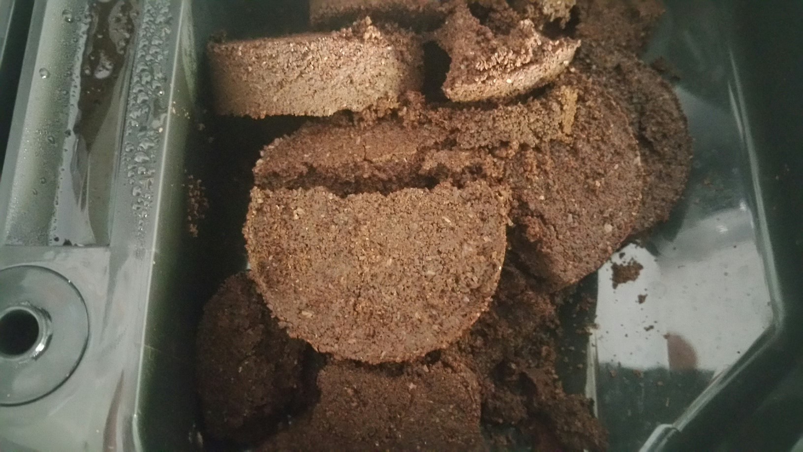

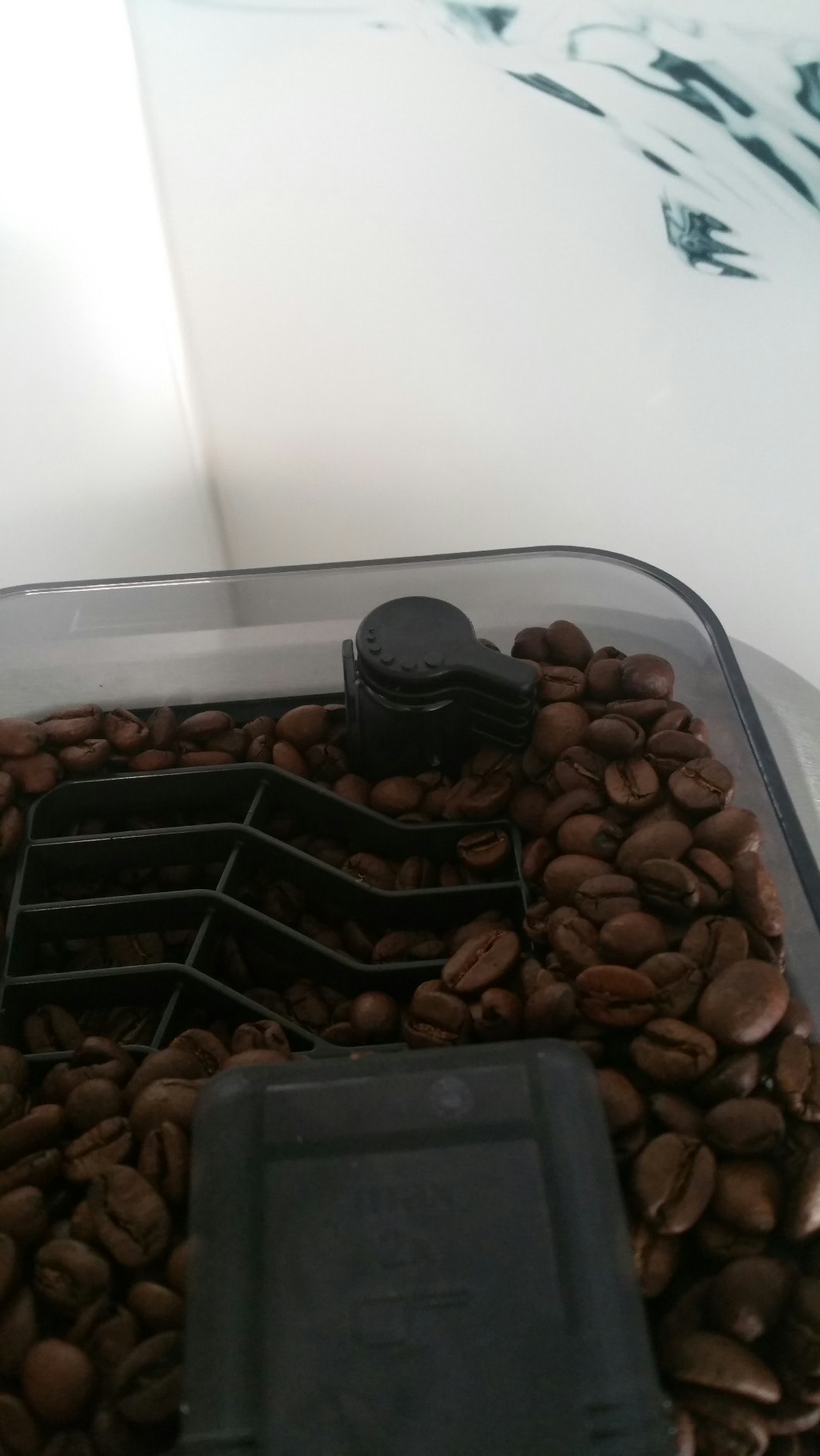

Hallo wie ist der Mahlgrad eingestellt, bitte um Foto, das vom Mahlgrad und vom Trester.
Bitte keine Mikrofiche.
Anterious
Samstag, 24. September 2016, 11:57 Uhr
Mitgliedsnummer.: 29248
Mitglied seit: 24.09.2016
So anbei mal zwei Bilder, hoffe die Qualität reicht.
Anterious
Samstag, 24. September 2016, 11:58 Uhr
Und Nummer 2...

Hallo, das mit der Crema liegt sehr wahrscheinlich an den Bohnen und oder an den Cremaventil.
