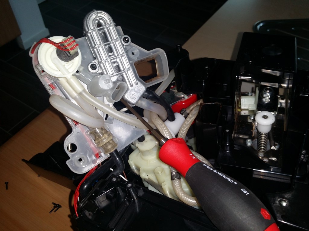

habe hier evtl. eine Lösung für Euer Problem mit dem ganzen Kaffeepulver in der Maschine. Das Problem hatte ich bis vor kurzem auch und es ließ sich wie folgt lösen ...
Hatte die komplette Maschine zerlegt und jede einzelne Baugruppe von Kaffeepulver befreit und gereinigt. Dann stieß ich auf den Kondenser oder wie auch immer das Teil heißen mag ;-) Das ist ein Alugußteil welches im unteren Bereich der Maschine sitzt und auch von unten durch Lösen von 5 Schrauben erreicht werden kann.
Evtl. muss man vorher noch die Verkleidung abnehmen aber ich hatte das, glaube ich, auch ohne gemacht.
Den Kondenser kann man mit einer Schraube und etwas Hebelkraft relativ leicht öffnen. bei mir war das Teil von Innen total verkalkt und verdreckt. So konnte da auch nicht mehr wirklich viel Flüssigkeit durchlaufen. Zu dem war bei mir auch noch ein Anschlussschlauch von Innen komplett verkalkt. Beides so gut es geht mit Entkalker, einem kleinen Schraubendreher und einer kleinen Messingbürste gereinigt und wieder zusammen gebaut.
Seit dem schnurrt die Kiste wieder wie ein Kätzchen :-) Kein Kaffeepulver mehr im Innenraum und drumrum, der Kaffee läuft wieder schnell und sauber aus der Maschine und schmeckt wie lange nicht mehr verdammt gut. Es gibt auch kein "Plopp" Geräusch mehr nach dem Aufbrühvorgang und dem Tresterauswurf. Alles wie geschmiert ;-)
Hoffe ich konnte Euch damit weiterhelfen. Viel Erfolg beim Basteln und guten Durst mit Euer gereinigten Maschine.

Herzlichen Dank für diesen Tipp. Genau das war auch mein Problem. Das Alugußteil war komplett zu und das Drainageventil hing auch. Jetzt läuft die Maschine wieder wie am ersten Tag. Super. biggrin.gif

Ist das das besagte Alu-Gussteil? Und was ist das Drainage-Ventil?
EDIT: Habe es über einen Ersatzteil-Shop herausgefunden. Also ja das ist das Teil. Es hat die Ersatzteil-Nummer MS-0A10237.
Wie das Drainage-Ventil aussieht weiß ich jetzt auch. Muss ich aber noch orten. Es heißt übrigens auch "Kolben", wenn man danach sucht. Das hat die Artikel-Nummer MS-0697943.
Ich habe mir beide Teile direkt neu bestellt.
Hat jemand einen Tipp wie man die Schlauchklemmen abbekommt bzw. lassen die sich überhaupt so lösen, dass man sie wieder dran bekommt?
