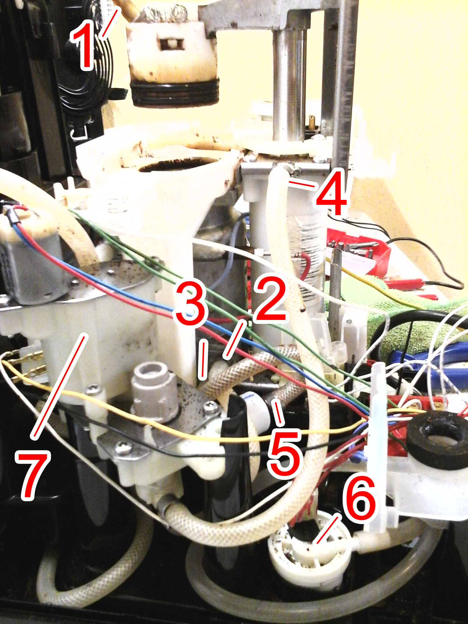

Das denke ich auch. Nur wo soll ich nachschauen? Ich verliere bei der Anzahl an Schläuchen leider den Überblick. Ich füge ein Foto an, in den ich die Schläuche und Komponenten durchnummerriere. Vielleicht können wir so das Problem lösen?
Alle Schläuche sehen klar aus. Sollte ich Schläuche oder Komponenten ausbauen und einzeln überprüfen? Was mir noch eingefallen ist. Beim Reingen mit einem Tab und dem Spühlprogramm, wird immer nur 600ml, anstatt 2x600ml ausgegeben. So richtig hat das Spühlen nie geklappt und der Tab fiel manchmal sofort in das Tresterfach...

das Gerät muss nicht komplett zerlegt werden. Die Druckschläuche brauchst du auch nicht demontieren. Die drucklosen Schläuche kann man reinigen, muss man aber nicht. Zu überprüfen sind die Brühsiebe. Also oberen Brühkolben und das Brühsieb abschrauben, das Cremaventil (der schwarze Gummieinsatz) entnehmen und reinigen. Sollte das keine Verbesserung erzielen, dann den unteren Brühstempel ausbauen und das Brühsieb reinigen. Bauteil Nr.6 ist das Flowmeter. Dieses kann man nicht öffnen. Einfach mal ausbauen und durchpusten. Im Inneren befindet sich ein Flügelrad, das sollte sich drehen. Bauteil Nr.5 ist das Drainageventil. Dieses wird mit einer ca. 1/8 Drehung im Uhrzeigersinn gelöst. Aber bitte vorsichtig, da Plastik. Das Innenleben reinigen.
die Brühsiebe sind gesäubert, das Ventil im Brühkopf auch. Das Drainageventil war auch sauber. Nur beim Flowmeter lässt sich schwer durchpusten (in etwa wie bei einem Luftballon aufblasen), aber es dreht sich. Ist das normal? Was könnte ich noch überprüfen?
Das Flügelrad im Flowmeter bietet schon einen gewissen Widerstand. Dieser sollte aber nicht zu groß sein. Beim Reinpusten sollte es sich hör- und spürbar drehen. Eventuell das FM nochmal in eine Entkalkerlösung legen. Hast du den unteren Brühstempel komplett ausgebaut und das Sieb von unten gereinigt? Wenn ja, dann würde ich das Gerät wieder zusammenschrauben.
