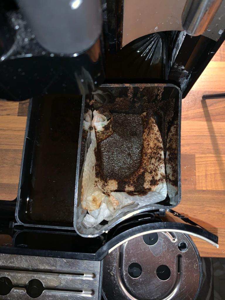

- Seit Anfang an fand ich den Trester immer recht nass und matschig, nachdem die Brühgruppe zunehmend verdreckter war hab ich die Dichtungen der Brühgruppe mit Anleitung getauscht.
- Der Trester war seit dem sehr schön gepresst und auch nicht mehr so nass (aber immer noch mehr als bei anderen Modellen), jedoch brachte dies keine Abhilfe bezüglich des Dreck-Problems.
- Besonders zwischen Dichtung und Kaffeemaschine hängt immer richtig viel, ich habe den Eindruck der Kaffeesatz fällt nicht da hin wo er soll
Nun trat gestern folgendes Problem auf:
Bei Kaffeebezug starte die Maschine, brach dann aber ab (Ohne den Mahlvorgang gestartet zu haben) keine Meldung o.ä. am Display.
Daraufhin hab ich die Maschine ausgeschaltet und ordentlich sauber gemacht. Danach war ein Kaffeebezug wieder möglich, jedoch ist die Brühe echt ungenießbar. Gefühlt etwa 20% Kaffee und der Rest Wasser. Im Tresterbehälter befinden sich nur kümmerliche Reste von Kaffeesatz. Das Foto zeigt den Trester von 4 Tassen.
Habt ihr eine Idee was das sein könnte?
