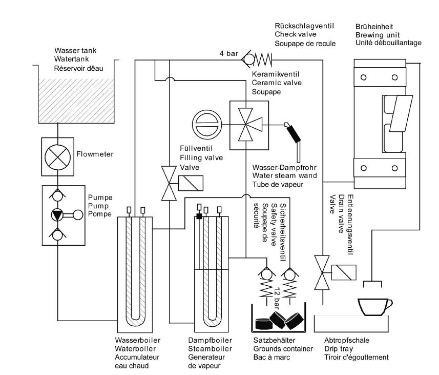

Woran könnte es noch liegen . Alle 3 Ventile getauscht, Platine gewechselt , Brühgruppe komplett frei mit aufschraubbarem Kolben. Bin ratlos ohmy.gif
Mittwoch, 22. Juli 2020, 11:09 Uhr
Beiträge: 1103
Im Anhang mal der Wasserlaufplan. Das einzige was zwischen Pumpe und Brühgruppe sperren kann ist das Rückschlagventil.
