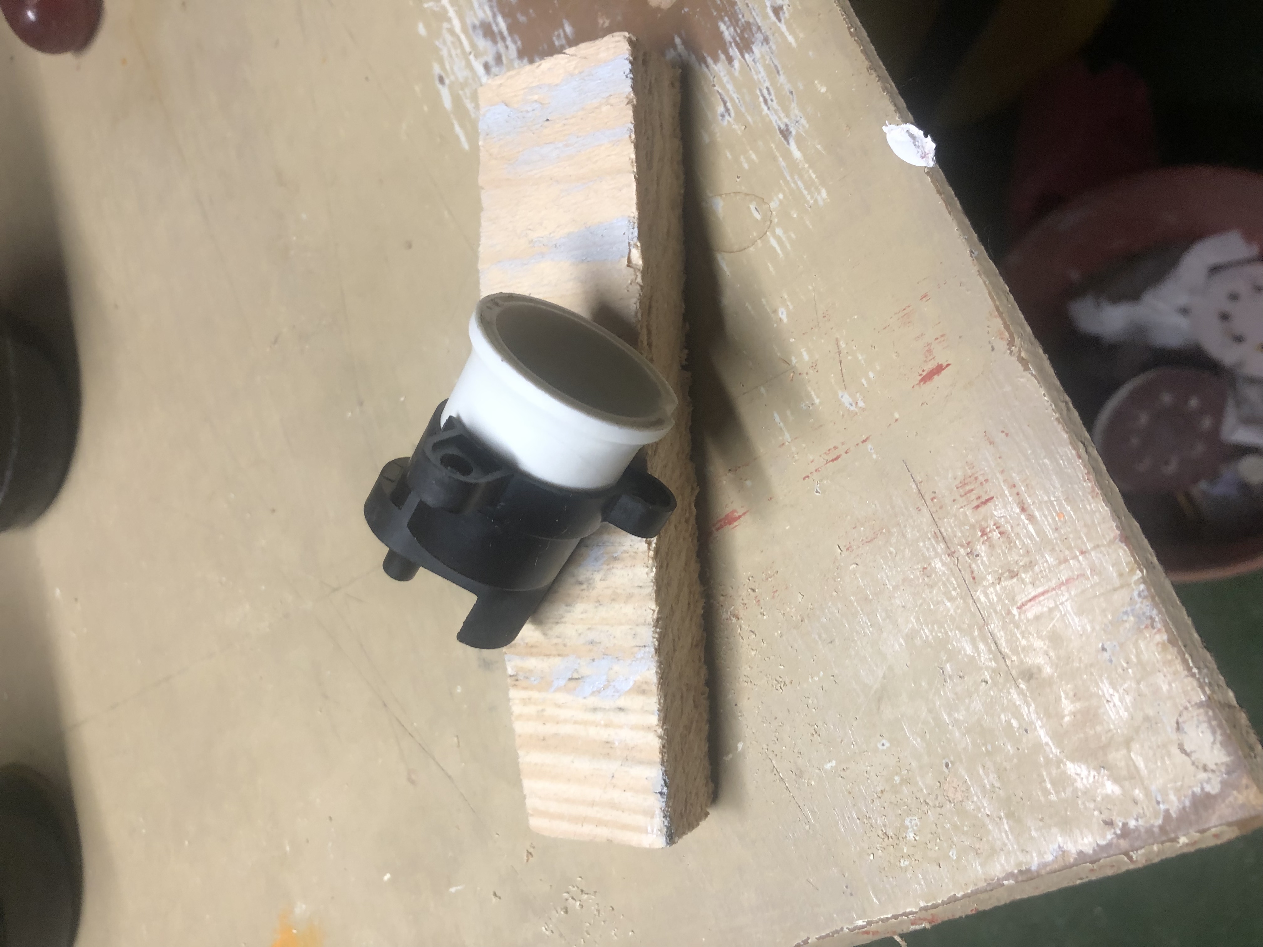

Nach Zusammenbau ist ein Bauteil übrig

Hallo, ich konnte günstig eine Jura E60 bekommen. Diese wat allerdings in einem schlechten Zustand. Also Maschine zerlegt und gereinigt. Brühgruppe habe ich bis jetzt nicht geöffnet. Nach dem Zusammenbau habe ich ein Bauteil übrig (siehe Bild) und weiß nicht wo dieses hingehört. Kann mir jemand sagen, wo dieses verbaut werden muss? Der Kaffee ist im Moment sehr dünn. Liegt bestimmt daran. Danke für eure Hilfe. Gruß Alex

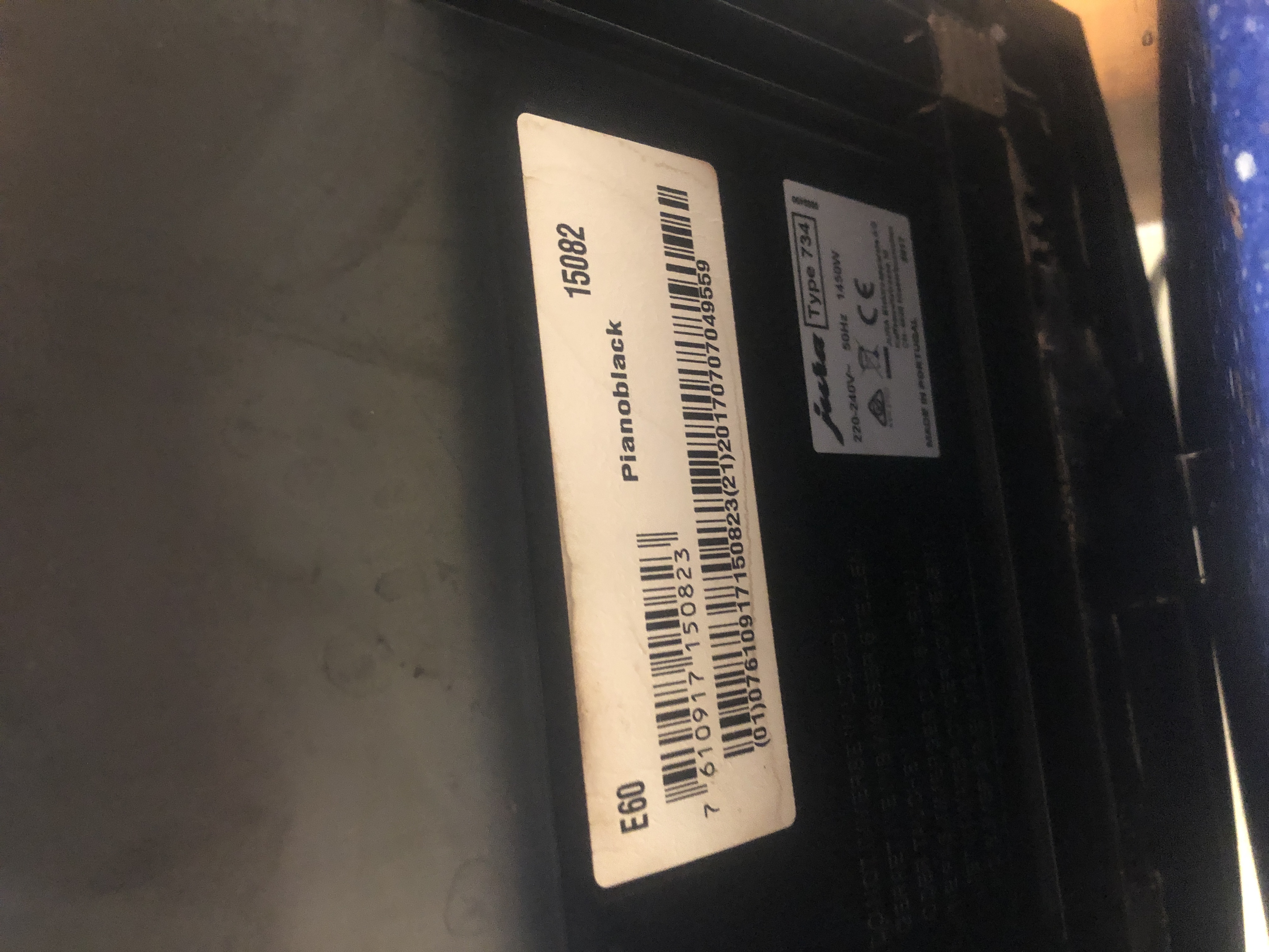

Hier noch ein Bild vom Typenschild der Maschine

Ist das neue Modell mit einem Aroma+ Mahlwerk. Da gibt es keine Mahlkegel zum nachkaufen. Wenn das Mahlwerk verschlissen ist muss ein neues rein.
Wenn der Mahlgrad stimmt und der Kaffee dünn ist dann ist das wohl leider der Fall.

Ich habe die Maschine vor dem Zerlegen benutzt. Da war der Kaffee in Ordnung. Es war nur manchmal so, das bei einem Bezug kein Kaffee aus dem Auslaufventil kam. Geräusche alles normal. Wenn ich den Auslauf nach unten geschoben habe ging’s. Deswegen die Grundreinigung. Kannst du mir mit dem Bauteil weiter helfen? Wo muss das hin?
