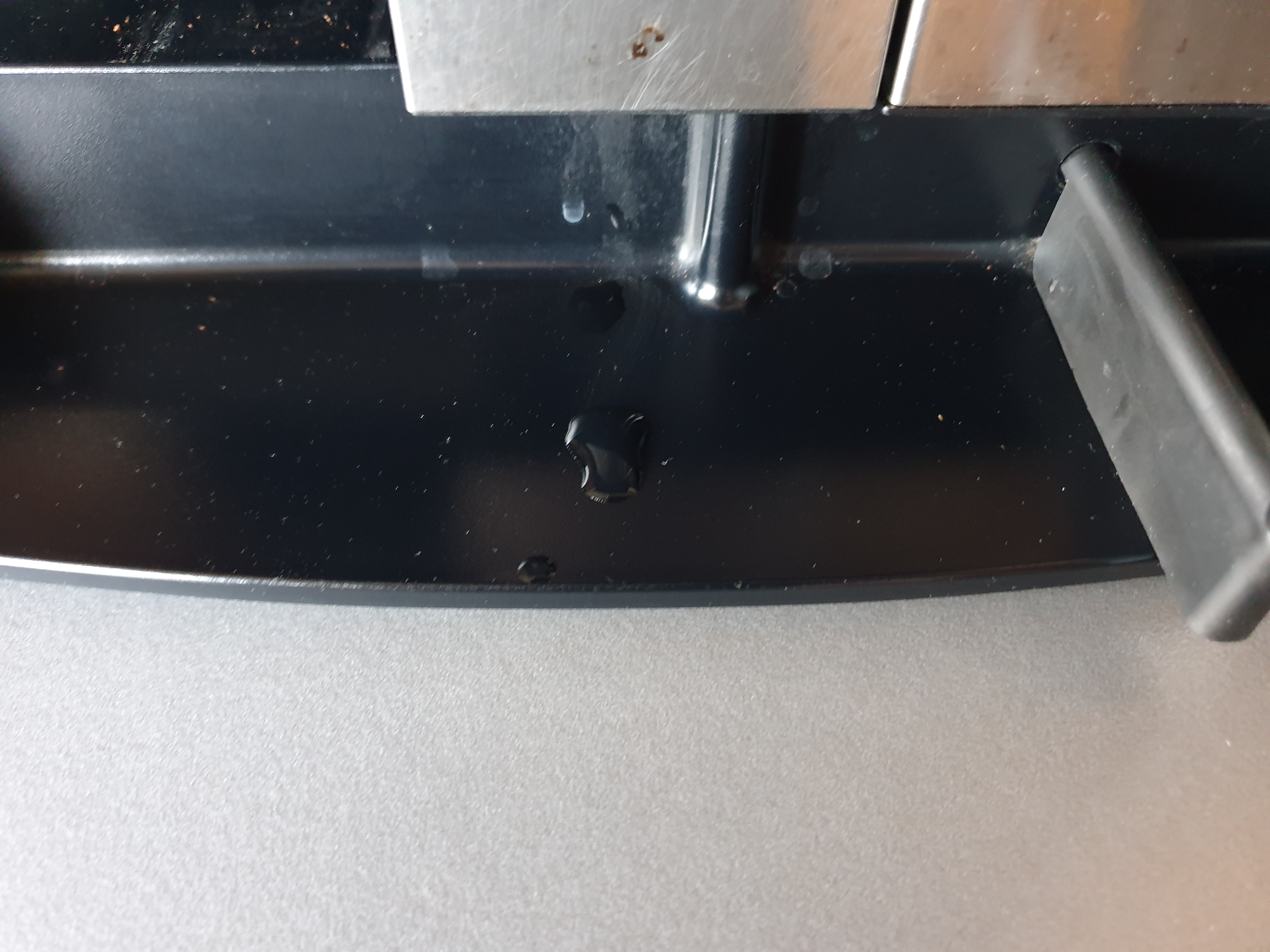

Ich habe mit meiner WMF 900 (7Jahre alt) ein Problem, das nicht immer ein Problem ist.
Wenn die Maschine über Nacht steht (ausgeschaltet) dann produziert sie im Bereich der Tropfschale eine Überschwemmung. Das Wasser ist hauptsächlich unter der Tropfschale.
Das macht die 900er aber nicht immer, sondern ohne Vorwarnung und ohne SYSTEM.
Egal wie die Grundbedingungen sind passiert das, oder auch nicht.

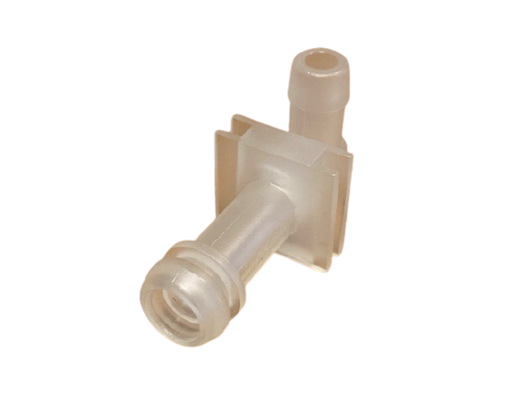

Dichtung an der Maschine in die der Wassertank geschoben wird schon mal erneuert?

Die Dichtung sieht man wen der Tank draußen ist. Sieht aus wie auf dem Bild.
Wenn aber auch Wasser bei leerem Tank rausläuft kann es nur über einen der zwei Boiler in der Maschine kommen. Oder es drückt das Wasser dann über die Brühgruppe raus. Aus der Ferne schlecht zu sagen da es ja nicht immer ist

Hier das Ergebnis einer Nacht und eines Morgens:
Die Maschine hat die Nacht ohne ihren Wassertank verbracht. Es hat kein Hochwasser gegeben.
Um 6:30 Maschine mit Wasser versorgt und eingeschaltet. Nach einer Stunde alles trocken. Nach weiteren 1 1/2 Stunden die erste Pfütze.
Das Wasser steht ungefähr da, wo auch ein "kleiner" Auslauf ist, der wohl nur beim spülen genutzt wird.
Ich habe ein Foto davon gemacht (das vllt. helfen kann).
Kann noch jemand helfen?
Danke

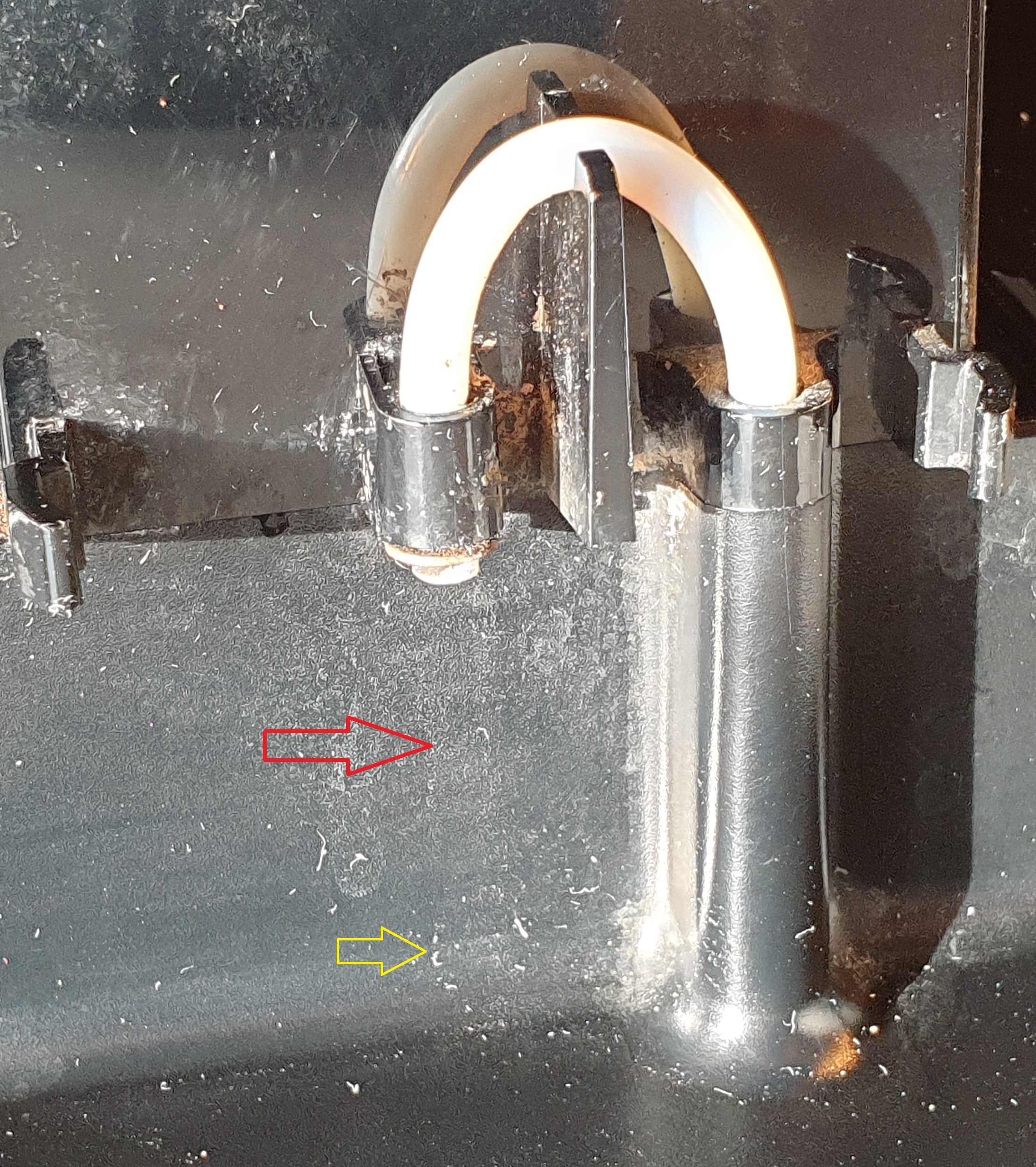

Sonntag, 13. Februar 2022, 14:05 Uhr
Beiträge: 1105
die Blende, die ich mit dem Pfeil markiert habe, kann man abziehen. Unten reingreifen und mal vorsichtig ziehen.
Dahinter ist die Leitung, die das Restwasser aus der Brühgruppe in die Tropfschale laufen lässt. Schau mal, ob die noch ok ist.

Hat etwas gedauert. Ich habe jetzt diesen "Deckel" abgemacht.
Dahinter ist die Leitung, die für mich völlig ok aussieht. Da war ein bischen "Kniest" dran. Den habe ich entfernt und den Deckel wieder draufgemacht.
Übrigens, von heute Mittag ca. 12 Uhr, bis jetzt (16:30 Uhr) war mal wieder keine Überschwemmung (alles trocken).
Ich habe die Leitung hinter dem Deckel noch einmal fotografiert und hier drangehängt.

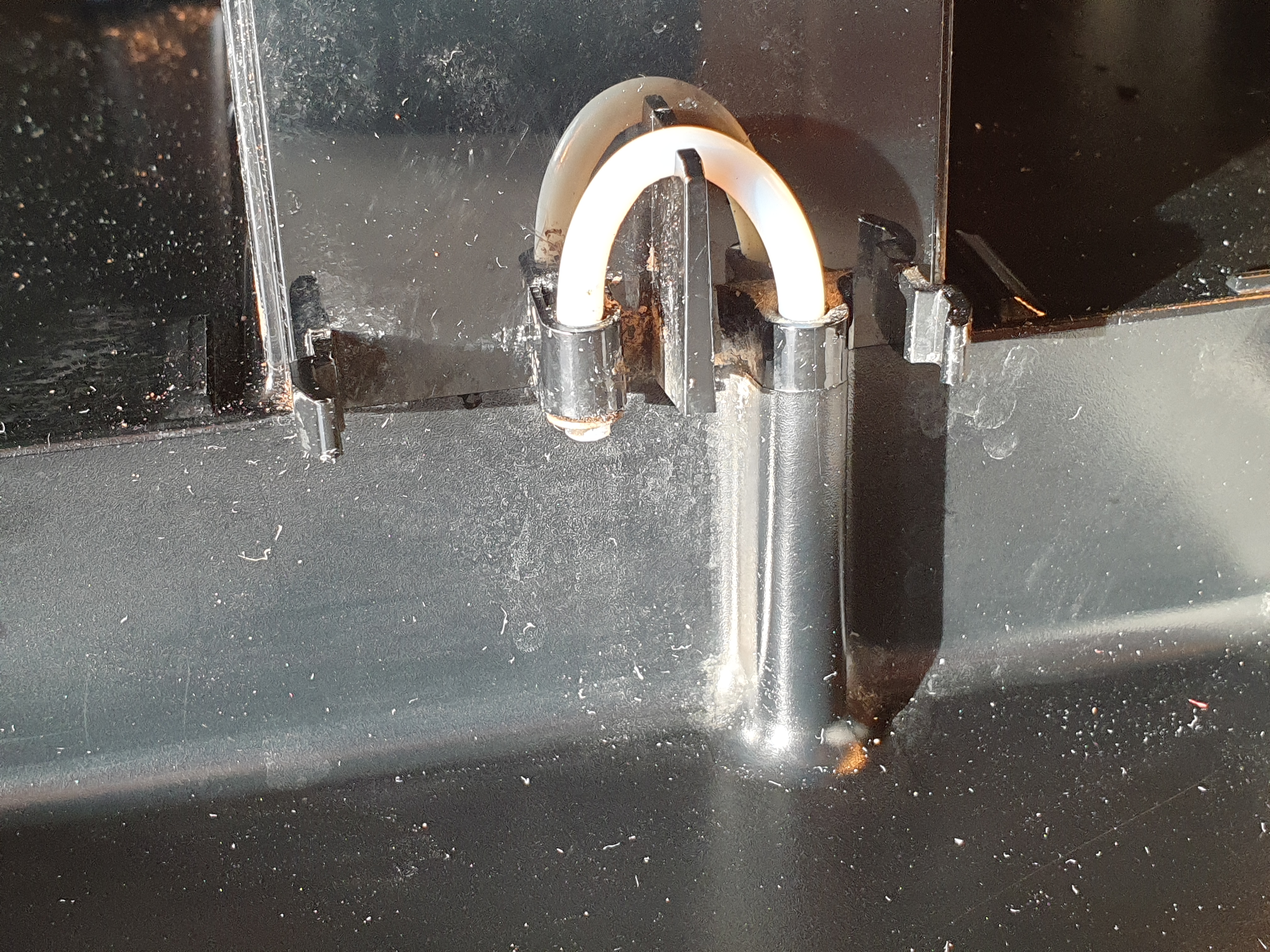

Nachtrag zu: Montag, 14. Februar 2022, 07:34 Uhr
Ich habe mir die Fotos noch einmal genauer angesehen. Da sieht es so aus, als würde das Wasser an der Rückwand lang laufen (siehe Foto) Das erinnert mich an eine "Kalkspur".
Wenn das so ist, dann kann ich mir schon vorstellen, daß das Wasser dann unter die Tropfschale läuft.
Allerdings erklärt das dann immer noch nicht:
- warum läuft da überhaupt was lang
- was macht man dagegen
