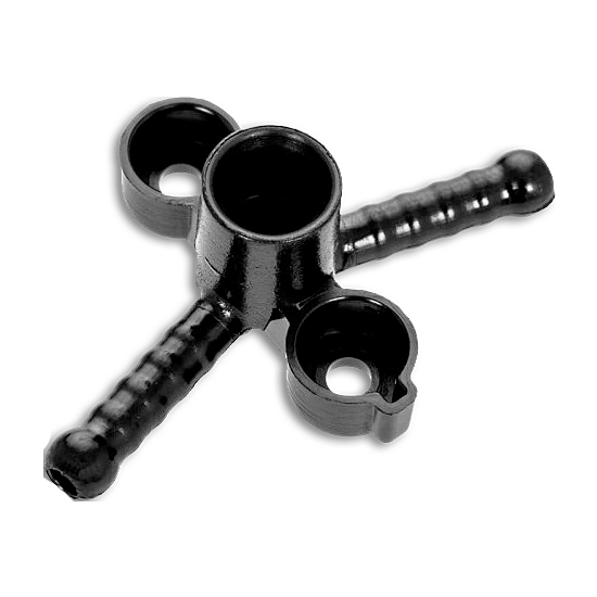

Ich habe eher den Auslaufstutzen (das Teil, das an die Brühgruppe andockt) in Verdacht, hattest du das offen und mal gereinigt?
Da gibt es allerdings 2 Versionen, einmal mit und einmal ohne Gleitstück.

Der Auslaufstutzen war extrem verkalkt habe ich aber komplett zerlegt und entkalkt.
Eingebaut ist dieser:
