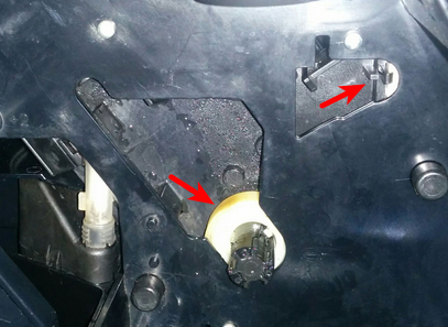

Ich vermute du meinst den Mitnehmer. Sieh Bild Pfeil unten.
Ich weiß nicht wie man bei deiner Maschine den Antrieb in Grundstellung bekommt, wenn die Brüheinheit nicht in der Maschine ist.
Du kannst auch mal versuchen den Schalter den ich auf dem Bild markiert habe zu drücken und dann schauen ob der Antrieb verfährt.
Aber aufpassen, wenn er gegen den Uhrzeigersinn fährt, das er nicht zu weit fährt und das Drainageventil beschädigt.
Das Bild ist zwar nicht von einer Siemens, sollte aber so ähnlich bei dir sein.
Die andere Möglichkeit ist, die Brüheinheit versuchen in die Stellung zu bekommen, das man sie reinbekommt und dann verriegeln.
