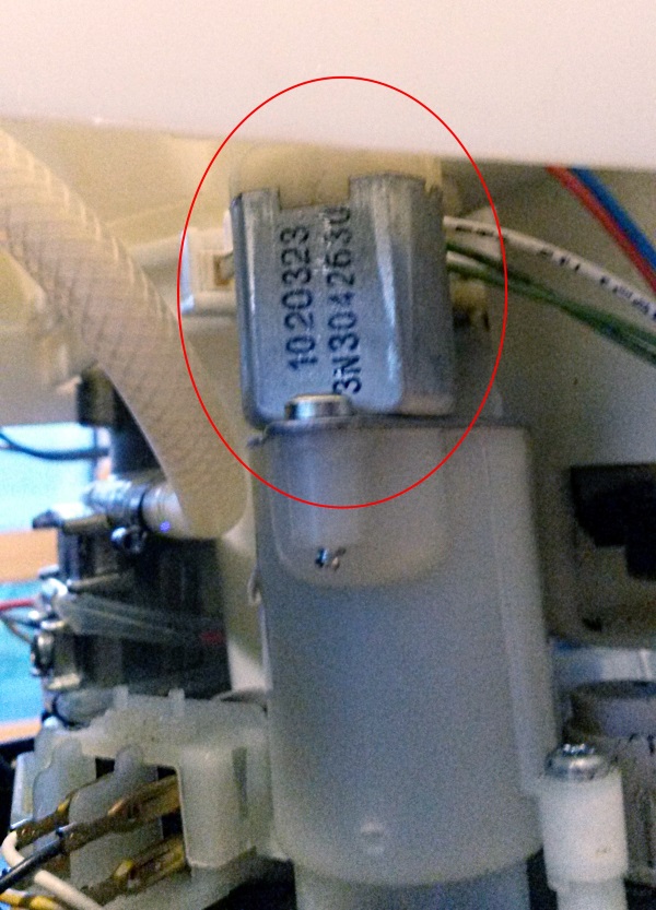

wir haben zu Hause eine Krups EA826E stehen, die bis vor Kurzem noch einwandfreie Dienste geleistet hat. Leider tut sie das nun nicht mehr...
Folgendes ist passiert:
Die Maschine meldete einen Fehler. Leider habe ich mir den Code nicht angeschaut, sondern erst mal den Netzstecker gezogen. Beim erneuten Einstecken und Einschalten passierte gar nichts mehr.
Ich habe die Maschine geöffnet, komplett gereinigt und habe mein Glück (mit geöffneter Maschine) erneut versucht... wieder nichts. Nur dieses Mal bemerkte ich ein leises klackern vom Relais auf der Platine gefolgt von einem "elektrischen" Duft, der von einem kleinen IC ausging. Dieser wurde auch mächtig heiß. Wie sich herausstellte, war dieses Bauteil eine Art Spannungsregler für die 24V Gleichspannungsversorgung diverser Bauteile... bis es abgeraucht ist. Nach ein bisschen Forscherei hab ich dann bemerkt, dass der Motor, der auf dem Wasserverteiler sitzt, einen Kurzschluss zu haben scheint. Das würde auch erklären, warum dieser Spannungsregler seinen Geist aufgegeben hat.
Mittlerweile habe ich eine neue Platine besorgt, die auch wunderbar funktioniert, solange der Wasserverteiler nicht angeschlossen ist. Leider hilft das nur nicht viel.
Nun bin ich auf der Suche nach einem passenden Motor, aber leider werde ich nicht fündig, da ich so gut wie keine Daten zu dem Teil habe. Vielleicht weiß hier jemand Rat? Ich würde nur ungern die ganze (teure) Verteilergruppe tauschen, wenn es nicht nötig ist.
Den Motor hatte ich schon runter um zu sehen, ob vielleicht auch das Getriebe blockiert oder so, aber da ist alles wunderbar leichtgängig.
Ich hoffe, mir kann hier geholfen.
Vielen Dank schon mal
