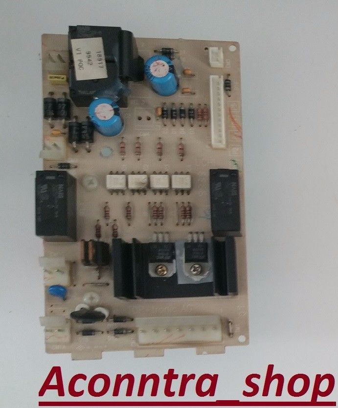

es muss laut Vorschrift in jeder Leistungsplatine, wenn nicht eine Sicherung, dann doch eine Sicherungsschaltung drin sein, also auch in einer Jura S 9. Eine normale Sicherung ist da nicht drin, aber ein sogenannter Heissleiter ( NTC), der bei Ueberspannung sehr heiss wird und dann den Strom leitet und schliesslich einen beabsichtigten Kurzschluss verursacht. Also das Ding heisst NTC u. wird wahrscheinlich verschmort sein. Auf dem Bild das schwarze runde Bauteil links unten.
Die Platine kann man reparieren, aber freilich mit entsprechenden Elektronik-Kenntnissen.

Wenn Du eine Feinsicherung entdeckst, kannst Du diese ersetzen. Ich glaube aber nicht, dass es im Geraet eine solche gibt. Warum auch, wenn das Geraet doch mit dem erwaehnten NTC abgesichert ist. Das Bild stammt von einer Ersatzplatine eines ebay-shops. In der S 9 ist diese Elektronik drin. Also ran an das Geraet und oeffnen!
