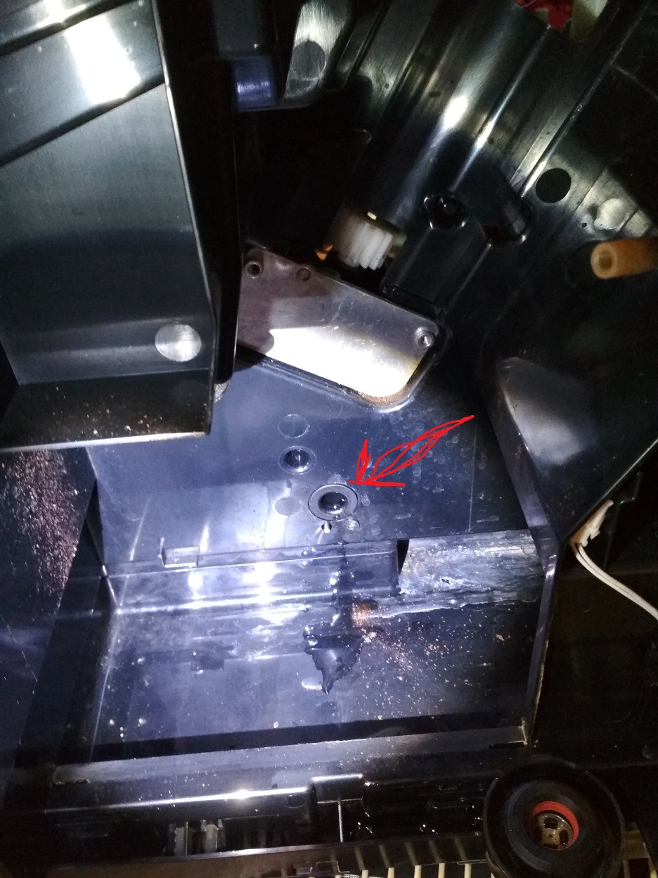

Nach dem Anschauen des Videos, kann ich dir nur den Rat geben, die Maschine in eine autorisierte JURA Werkstatt zu bringen. Die arbeiten nach Pauschalen, in deinem Fall, wird ein Austausch einer sogenannten Komponente notwendig. Das kostet 195 Euro. Entweder Displaymodul, weil vermutlich Wasser beim "Betanken" oben über den Rotaryswitch gelaufen sein kann, oder der Logikbaustein ist kaputt. Beides ist ein Fall für den autorisierten Kundendienst und nichts zum Basteln in der Küche. Weil die Logik an die maschine angepasst werden muss. Du hast keine Ahnung von der Maschine, du machst es nur noch schlimmer. Das Wasser, das aus dem Loch kommt, nach dem Rausnehmen der Brüheinheit ist das Wasser, was sonst in die Brüheinheit gepumpt wird, also völlig normal.
