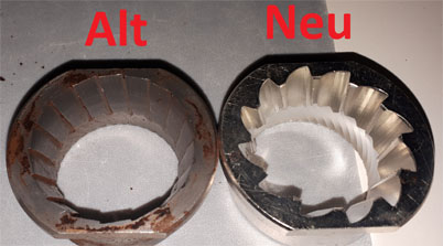

Ich hab jetzt den Mahlkegel und Mahlring erneuert, nun ist der Kaffee nicht mehr Wässrig und Schmeckt wieder 1a.
Das Teil war sehr Stark verschlissen, wie es im Anhang zusehen ist.

Die alten waren V3, die neuen V5. Die neuen Mahlen auch mehr Pulver.
