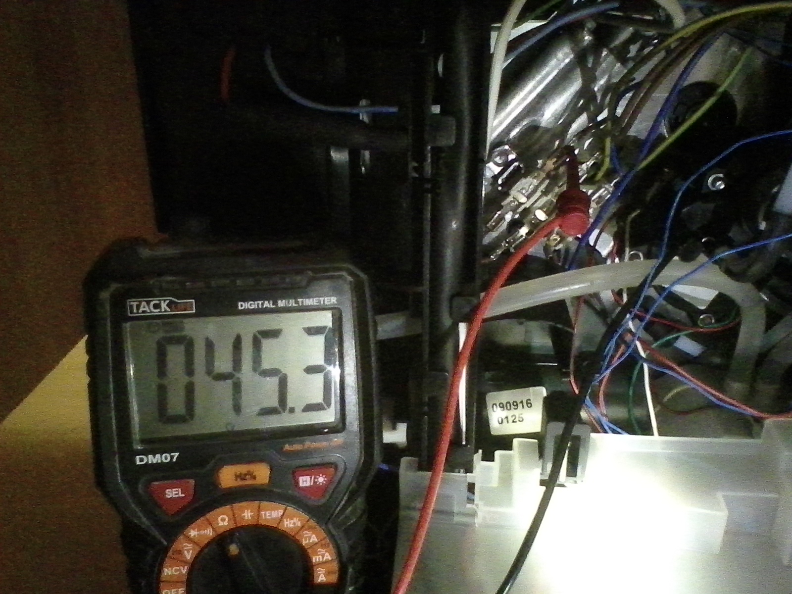

über das SDS Menü kannst Du ja alle Komponenten durchtesten. Wenn im Testmodus das Wasser wie in der Anleitung beschrieben rauskommt, ist das Keramikventil richtig angeschlossen. Laut Deiner Beschreibung ist meiner Vermutung nach die Thermosicherung des Heizelements duchgebrannt. Wie es zu dem Ausfall gekommen ist hört sich jedoch für mich leider von der Ferne nicht so gut an. Ich hatte auch schon eine EQ7, die immer geheizt hat ( Triac der Hauptplatine defekt ). Eine EQ5, die nur mit grob gemahlenen Kaffee gepumpt hat usw. Wenn du ein Multimeter hast, dann kannst Du auch die Heizung durchmessen. Ausserdem ist es sinvoll mal den Error Log und Memory Log auzulesen. Ich habe schon öfters das Glück gehabt, zwei fast baugleiche Maschinen bei mir zu haben, dann kann man die Komponenten über "Kreuz" testen. Nur über Ferndiagnose zu sagen : Genau nur das Teil ist defekt, ist bei Deinem Fehlerbild leider sehr schwierig.
