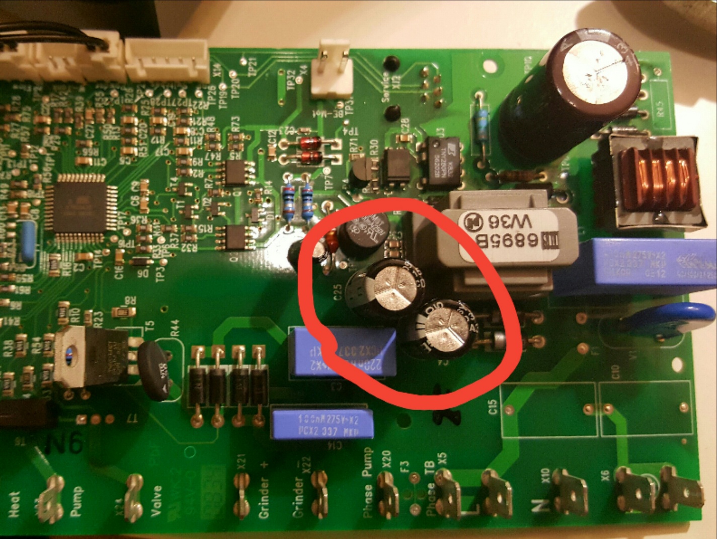

Hatte auch das Problem mit der Auffangschale, auf der Elektronik Platine
befinden sich 2 Kondensatoren 470/35 , beide waren taub!! neue Kondensatoren- Problem behoben!!
Auffangschale blinkt und funktioniert wieder normal!!

ich hatte auch das Problem, dass die Anzeige der Auffangschale permanent leuchtet. Der Microschalter war in Ordnung. Dank des Tipps habe ich die beiden Kondensatoren getauscht (siehe Bild) und jetzt funktioniert es wieder einwandfrei.
Die Kondensatoren gibt es z. B. bei Conrad (Bestell-Nr.: 442613 - 62) für 26 Cent.
Nochmal danke für den Tipp, dadurch konnte ich es für ein paar Cent wieder reparieren.

Guten Abend,
die zwei Elkos sind Allerwelts-Kondensatoren, die auch in TVs u. Radios verwendet werden.
Also erst den Netzstecker ziehen! Dann die Platine rausmachen. Dann die Platine umdrehen, dass die Loetseite vor Dir ist. Dann mit einem spitzen Loetkolben, die insgesamt 4 Loetstellen heiss machen, bis zum Schmelzen. Dabei mit einer sogenannten Entloetpumpe das Loetzinn absaugen. Dann die Elkos rausziehen. Die neuen Elkos richtig herum reinstecken. Der + Pol ist auf er Platine markiert. Der Minuspol ist auf dem Kondensator mit einem dicken Minus-Streifen markiert. Die richtige Polung muss unbedingt stimmen, sonst gibt's noch mehr Schaden auf der Platine! Die neuen Elkos schoen festloeten. - Alles keine grosse Sache.
Gruss HWS

Ich hab das Mainboard nach der Anleitung repariert, hab aber jetzt das Problem, dass die Maschine nach dem Einbau gar nicht mehr einschaltet. Es rührt sich überhaupt nichts mehr, kein Motörchen, keine LED... Hab ich wohl beim Löten irgendetwas kaputtrepariert. Lötkontakte wurden kontrolliert und sind in Ordnung, Anschlusskabel und Hauptschalter und innere Verkabelung auch mehrfach kontolliert... Ratlosigkeit macht sich breit! Lässt sich das Mainboard noch irgendwo zu einem vernünftigen Preis käuflich erwerben? Beim googeln kommt nur Schrott raus...

Evtl. hast + und - vertauscht für die Kondensatoren.
Gast graab
Dienstag, 03. Januar 2017, 10:46 Uhr
Die Kondensatoren sind lt Kennzeichnung richtig gelötet. Dacht ich auch dran und habs nochmal überprüft.
Trotzdem danke!
Dienstag, 03. Januar 2017, 13:06 Uhr
Wenn es vorher ging, dann hast Du was falsch gemacht. Wenn die zwei Elkos recht schwer rausloeten gehen, dann verletzt man oft die Loetaugen. Oft sind durch die Platine hindurch <Durchkontaktierungen>. Sind so duenne Kupferroehrchen, welche in die Platine gesteckt sind. Man muss beim Herausloeten sehr behutsam sein, dass diese nicht herausbrechen. Kann sein, dass Dir das passiert ist. Wenn dies passiert, muss man schaun, dass mit Drahtbruecken die Verbindung wieder Ok wird. - Aber ich hab die Platine nicht vor mir.
Dienstag, 03. Januar 2017, 19:46 Uhr
Habe gerade vorletzte Woche bei einer Caffeo Bar die Kondensatoren getauscht.
Ist etwas zwickelig aber mit hilfen mehr Lot und Entlötpumpe geht das.
Auch Entlötlitzte ist gut.
Fast alle Kondesatoren sind auf der Minusseite gekennzeichnet.
Was du nun falsch gemacht hast können wir von hier nicht erkennen.
Vielleicht mal reseten.
