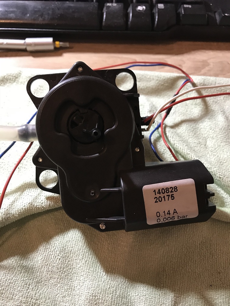

soweit ich gegooglt habe könnte es am Keramikventil liegen..aber ich finde diese nicht zum Kauf..bzw. die angeboten werden sehen anders aus....auf meinem ist die Nummer
140828
20175
0,14 A
0,006 bar
auf dem Aufkleber
Lt. Goggle nicht zu finden...

Es hat mir keine Ruhe gelassen und habe das Keramikventil mal ausgebaut und zerlegt...dabei fiel mir auf das das große Zahnrad fest saß ...habe das alte Fett erneuert und das Ventil wieder zusammen gebaut...und einen Teilerfolg zu verzeichnen...
Jetzt läuft nix mehr in die Auffangschale...aber der Kaffee kommt jetzt aus der Milchdüse wo auch der Wasserbezug abläuft...
Am Ventil habe ich wohl nix falsch zusammen geschraubt , da ja alles nur in einer Richtung zusammen gesetzt werden kann....
Möglich das ich Schläuche vertauscht habe ,was ich mir aber nicht vorstellen kann oder habe ich den Sensor ( das Elektroteil mit dem Roten und weißen Kabel ) falsch herum eingesetzt , das war das einzigste was in beiden Richtungen ging...
Schalten sollte ja das Ventil...da ja Kaffee rauskommt nur nicht da wo er soll...
um das zu prüfen wollte ich es auf einem Foto vergleichen ...finde aber keines im Netz...nur von diesem mit dem zusätzlichen grünen Kabel neben den roten und weißen....
Durch das ganze googlen ist mir aufgefallen das mein Ventil so ausschaut wie von der EQ6 was ja eigentlich nicht sein sollte.....

Ich hab zwar noch kein Keramikventil von einer EQ 8 aufgemacht, aber schon viele von der EQ 7. Es ist nicht unwahrscheinlich, dass Du beim Zusammenbau etwas nicht richtig gemacht hast. Ich denke, Du solltest alles noch mal genau ueberpruefen! Die oberste Zahl auf dem Ventil muss man von hinten lesen: Herstellungsdatum: 28. 08. 14.

Kannst mal den Motor an ca. 10 V Gleichspannung setzen mit einem externen Netzteil. Wenn es dann gleichmaessig laeuft, ohne Kratzgeraeusche, dann wird es schon in Ordnung sein. Da sind solche Keramikscheiben drin. Wahrscheinlich drei. Die muessen auf jeden Fall wieder wie vorher beieinander sein. Dein Ventil ist ein wenig anders aufgebaut, wie das von der EQ 7.

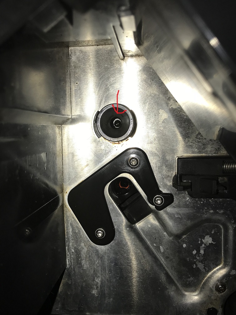

Nochmal eine Rückmeldung....ich habe mir ein neues Keramikventil zur vorsorge gekauft ...kam heute ..eingebaut und der gleiche Fehler ...wieder alles in die Auffangschale....ärgerlich...was mir auffiel ist , das die Kabel am Stecker bei dem neuen Ventil genau andersrum sind ...also Blau links und rot rechts..ist schon komisch...zweitens müsste nicht in den Andocklauf an der Metallwand nicht auch eine Dichtung sein und wenn ja welche Größe...finde keine Angaben darüber....
Freitag, 29. Dezember 2017, 18:57 Uhr
Du brauchst einige Dichtungen fuer die BE. An der markierten Stelle ist keine extra Dichtung. Nur der obere Stutzen der BE geht dort rein. Bestelle am besten fuer die BE einen ganzen Dichtungssatz. Es hat nicht geschadet, ein neues Keramikventil reinzubauen. Die Andockstuecke, also der untere Stutzen der BE verlieren mit der Zeit ihren festen Sitz auf der BE. Also auch ein neues Andockstueck waere wichtig. Ohne neue Dichtungen u. Andockstueck kommst Du auf keinen gruenen Zweig. Auch einen neuen Einlaufstutzen wuerde ich empfehlen. Bekommt man alles bei <Komtra.de>.
