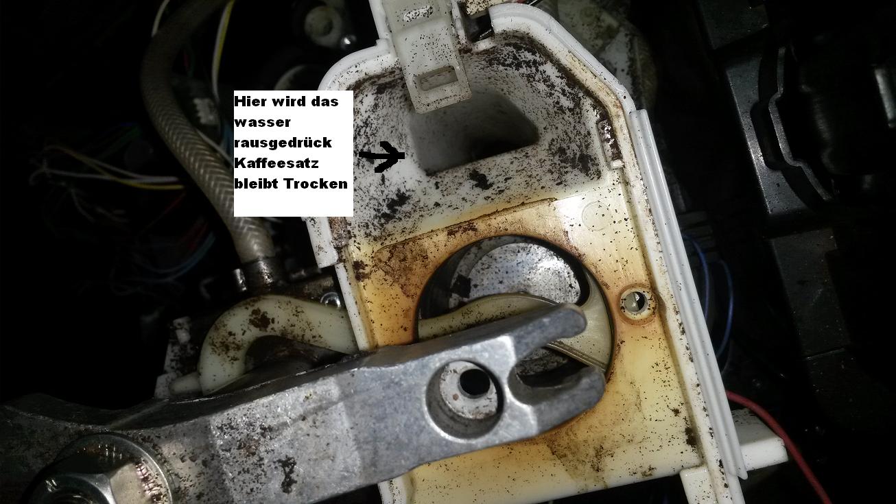

Hi, das habe ich mir auch gedacht... Doch diese Maschiene ist etwas anders ich schicke mal 2 Bilder mit.
Gruß Cossi

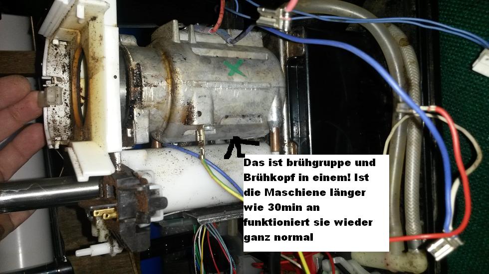

cossi321
Montag, 03. Februar 2014, 12:37 Uhr
Mitgliedsnummer.: 23480
Mitglied seit: 02.02.2014
Hier noch das 2te Bild

Wieso ist deine Maschine anders? Die Modelle sind alle gleich aufgebaut. blink.gif
An deiner markierten Stelle (Überlauf) läuft normalerweise kaum Wasser lang, wenn man natürlich den oberen Brühkolben nicht einbaut, dann schon.
Ich bleibe erstmal beim Drainageventil, ansonsten solltest du in jedem Fall mal beide Brühsiebe reinigen, eventuell sind diese verstopft.
Gruß Rudi
